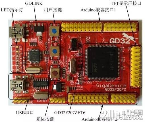

1.1 GD32F207微控制器与开发板
GD32F2系列微控制器芯片为基于ARM Cortex-M3内核架构设计的产品,本文中采用的GD32F207ZET6芯片主频最高可达120MHz,具有128KB的SRAM和512KB的Flash存储容量,并且提供UART、ADC、以太网和LCD控制器等众多外设功能接口,可以很大程度减少所需的外围功能电路配置。Colibri-F207ZE开发板是基于该芯片设计的一款“口袋实验室”类型产品,如图1所示,在板子上有与Arduino平台引脚布局兼容的引出IO接口之外,还包括TFT显示屏接口、2个用户按键、3个LED指示灯、1个USB串口和板载GDLINK调试器功能。本文中将以此开发板作为硬件平台构建嵌入式控制系统。
图1 Colibri-F207ZE开发板

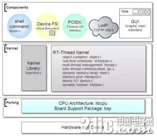

图2 RT-Thread操作系统层次结构
1.2 RT-Thread实时操作系统
RT-Thread嵌入式实时操作系统的开发始于2006年,并且遵循GPLv2+的版权许可协议。在经过多年的能源、仪表、车辆等行业广泛使用后,RT-Thread已经被验证是一款稳定、可靠的嵌入式实时操作系统。从文献[6]中对RT-Thread与国际主流嵌入式实时操作系统进行的比较中,也可看出其具有优越的性能。RT-Thread系统的结构层次框图如图2所示,其中内核层(Kernel)是RT-Thread的关键部分涉及时钟管理、实时调度、任务切换等核心操作;组件层(Components)主要提供Shell交互、文件系统、协议栈等附加操作功能;在内核层与硬件之间是用于系统移植的软件接口部分(Porting),其实现了操作系统对于硬件的各种具体操作功能。在本文中以最新发布的 RT-Thread 2.1.0版作为移植对象进行分析、代码修改并最终实现与Colibri-F207ZE开发板共同构成嵌入式实时控制系统。

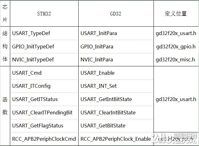

编写驱动程序是操作系统移植过程中的重要一步,其用于实现软件对硬件的最终操作。在RT-Thread中驱动程序属于Porting层采用了统一的设备驱动模型框架,可以被应用程序通过标准接口函数访问和调用,在文献[6,8,9]中对RT-Thread设备驱动框架的构成进行了说明。由于GD32F2系列微控制器与STM32微控制器在系统结构上具有相似性,因此在本文中通过对RT-Thread源代码文件包中/bsp/stm32f10x/drivers子文件夹内驱动程序进行改写的方法实现Colibri-F207ZE开发板上串口通信和LED灯的驱动程序。对于GD32芯片上其它功能接口的驱动程序,都可根据需求而参考此种方法进行改写。
以实现串口通信功能的驱动程序改写为例,应用程序通过I/O设备模块中的标准接口函数和设备驱动程序中的函数二者之间映射关系实现对底层I/O设备控制,如图5所示。其中标准接口函数不需修改,由RT_DeviceDrivers分组中的serial.c文件实现;而串口驱动程序则由GD32_BSP分组中的colibri_board_usart.c文件实现,需要对相应的功能函数和配置进行修改。改写的内容主要包括替换片上外设访问层头文件、实现串口通信功能的芯片管脚定义、rt_hw_usart_init()函数中的串口参数设置和通过rt_hw_serial_register()函数将串口设备注册到RT-Thread设备驱动框架中,即实现标准接口函数与串口设备之间的关联。需要注意的是GD32与STM32两种芯片在各自外设固件库中提供的结构体定义和函数功能是类似的但是名称不一致,需要在移植过程中进行修改,表1列出了串口驱动程序colibri_board_usart.c文件中需要修改的结构体和函数名称。得益于Cortex内核遵循的CMSIS接口标准和RT-Thread所采用的设备驱动框架机制,对设备驱动程序只需做上述少量改写即可完成不同芯片间的移植工作。
图5 应用程序操作底层设备的接口函数映射
表1 串口驱动程序中需要修改的结构体和函数名称
