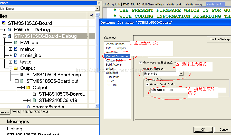

IAR编译后可以生成的烧录文件格式有4中,如下
第一种是Motorola,其生成文件和STVD生成烧录文件.s19格式一样的,即可以通用
第二种是16进制,keil等等常都用到的;
第三种是二进制的,个人比较少用
第四种是??我也没有用过。

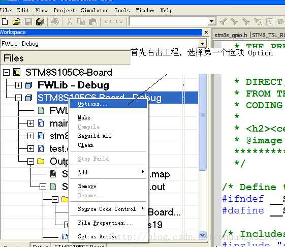

IAR中格式选择:按图指示:
I
至此,重新编译,即可生成想要的烧录文件及其格式。
