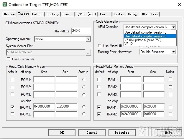

这些时间在学习STM32H7芯片,那编译速度太慢了,让人难受,一个编译下来,在旧电脑上是100%的CPU用时20分钟(还可能蓝屏,),使用AMD3600也要2分半。这可不是我想要的速度。在网上找了很久也找不到解决办法。
  ST一个大厂不可能是这样的!!!! 网上没有解决办法那就自己来。在STM32CubeMX找设置/重装,keil找设置/重装都不行。真是无语。
  ARM Compiler 是什么东西。不知道   Use default compiler version 5  与 Use default compiler version 6有什么差别,不管了,直接改成Use default compiler version 6 。  再次编译,那速度刷刷的,飞上天了。

version 5的工程直接用version 6编译,满屏的错误,只能是建的的时候就是version 6工程
walker2048| | 2020-12-29 16:34 | 只看该作者
编译日志发来看看,好像mdk后面的版本是用clang编译的
