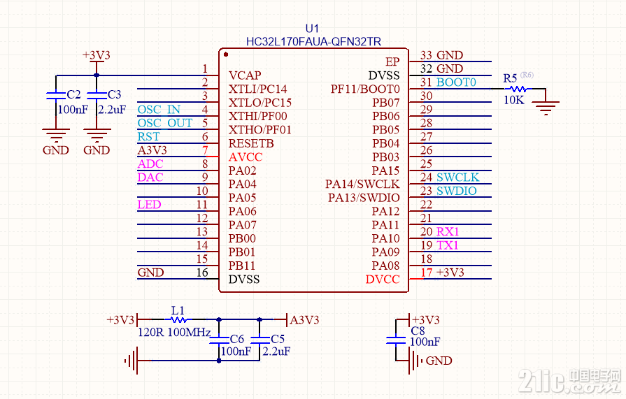

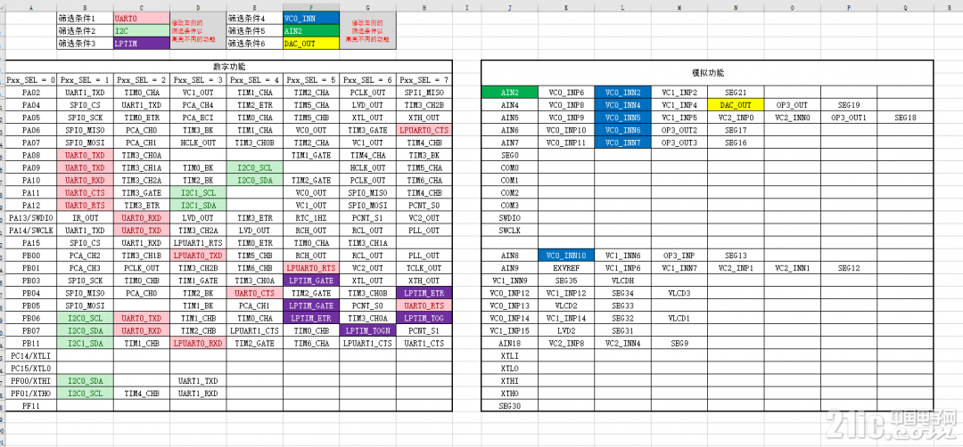

这个电路请帮忙看看是否有问题,主要是PIN的位置是否对,用那个xlsx  复用配置不太懂。

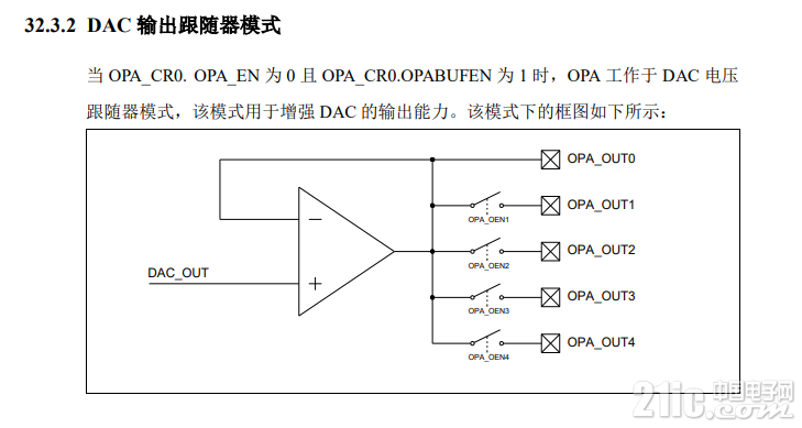

1. 需要1路ADC输入
    功能:采样0-4095值
    备注:管理内部的运放 OPA,OPA 可以灵活配置,适用于简易滤波器和电压跟随器应用。
             可以作为 DAC 输出缓存器使用,也可以配置为运放使用。
             这里OPA是软件配置就行吗?还是要特殊PIN才能对应上去
2. 1路DAC输出控制
    功能:输出控制0~4095值
3. 1路串口收发
    功能:9600bps 收发
4. 1路LED输出指示灯
    功能:可以高低电平即可
〽️〽️〽️|  楼主 | 2021-3-29 15:35 | 只看该作者
这个看着有点懵圈,PA08 PA09都是TXD  PA10是RXD
华大有没CUBE那样的软件 可以选择和图像化配置pin map呢?
wangjia@ic| | 2021-3-29 16:02 | 只看该作者
可以参考下图:
芯片VCAP管脚不能接电源。具体的可以把原理图给代理FAE检查下。
〽️〽️〽️ 2021-3-29 17:13 回复TA
谢谢 VCAP +3V3现已去掉。
