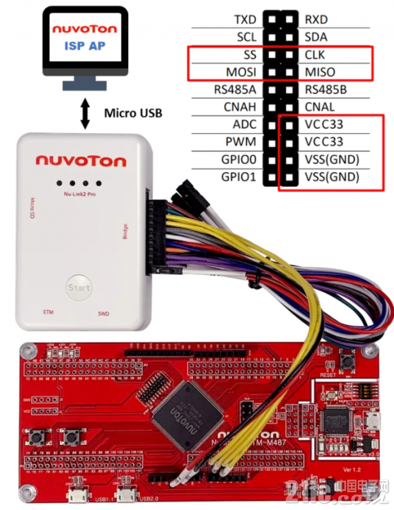

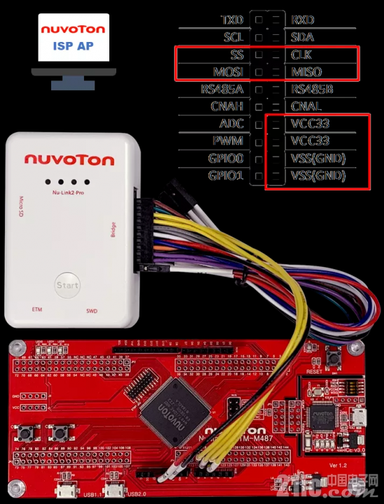

wangjiahao88|  楼主 | 2021-4-1 12:01 | 只看该作者
3. 设置连接接口
若使用 SPI 接口连接 Nu-Link2-Pro 与产品上的目标芯片,需设置的线有 6 条:SS/ CLK/ MOSI/ MISO/ VDD33/ VSS ( GND ),Nu-Link2-Pro 另一端则与计算机连接 ( 图三 )。其余接口设置方式可参考 Nu-Link2-Pro 使用手册 3.3 Bridge Interface Pin Definition and Function Connection。
wangjiahao88|  楼主 | 2021-4-1 12:02 | 只看该作者
4. ISP 设定
(1)   选择连接接口
根据步骤 3 的接口设置做选择,如 I2C/ SPI/ CAN/ RS485/ UART。
(2)   连接产品
点选 Connect 键并同时重置产品上的目标芯片,将会透过选择的接口连接至目标芯片。
(3)   载入升级 Bin 檔
将欲刻录的升级 Bin 檔放至 APROM 中。
(4)   Config Bits 设定
确认 Config Bits 的设定是否正确。
(5)   刻录设定
选择刻录位置为 APROM,并勾选 Reset and Run 选项。
(6)   开始刻录
按下 Start 键,ISP 刻录软件就会透过选择的连接接口,开始刻录升级的档案到目标芯片
