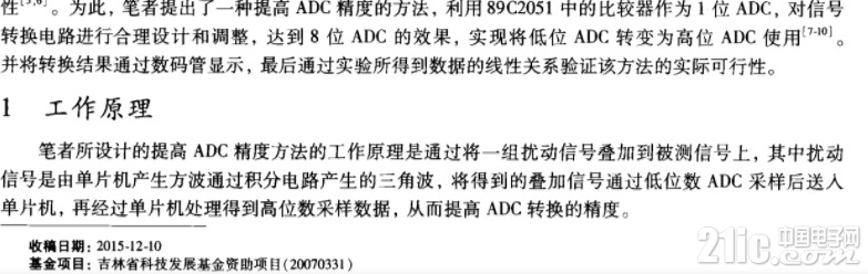

LcwSwust| | 2021-4-21 14:18 | 只看该作者
多次采样求和,就相当于位数提高了?
曾见过这种方法,不过好像需要加入一些特定的噪声。
https://wenku.baidu.com/view/f89 ... 1ca300a7c3f643.html
