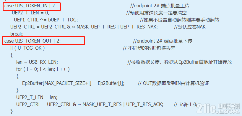

请教CH552模拟CH340的参考程序是如何发送和接收的。

void    DeviceInterrupt( void ) interrupt INT_NO_USB using 1                    //USB中断服务程序,使用寄存器组1
    UINT8 len,i;
    if(UIF_TRANSFER)                                                            //USB传输完成标志
        switch (USB_INT_ST & (MASK_UIS_TOKEN | MASK_UIS_ENDP))
        case UIS_TOKEN_IN | 2:                                                  //endpoint 2# 端点批量上传
             UEP2_T_LEN = 0;                                                    //预使用发送长度一定要清空
//            UEP1_CTRL ^= bUEP_T_TOG;                                          //如果不设置自动翻转则需要手动翻转
            UEP2_CTRL = UEP2_CTRL & ~ MASK_UEP_T_RES | UEP_T_RES_NAK;           //默认应答NAK
            break;
        case UIS_TOKEN_OUT | 2:                                                 //endpoint 2# 端点批量下传
            if ( U_TOG_OK )                                                     // 不同步的数据包将丢弃
                len = USB_RX_LEN;                                               //接收数据长度,数据从Ep2Buffer首地址开始存放
                for ( i = 0; i < len; i ++ )
                    Ep2Buffer[MAX_PACKET_SIZE+i] = Ep2Buffer[i];         // OUT数据取反到IN由计算机验证
                UEP2_T_LEN = len;
                UEP2_CTRL = UEP2_CTRL & ~ MASK_UEP_T_RES | UEP_T_RES_ACK;       // 允许上传
            break;

WCHTech2| | 2021-4-26 09:37 | 只看该作者
qqtfh 发表于 2021-4-25 23:10
可否结合这个例子,写个简单的发送接收的代码吗?
这个就是接收和发送的例子,看代码:
例程中就是将接收到的数据取反上传回去。Ep2Buffer前64字节是上传的数据缓存区,后64字节是接收数据缓存区。
上传数据是只需将数据准备好,置ACK即可。
qqtfh|  楼主 | 2021-4-26 11:22 | 只看该作者
WCHTech2 发表于 2021-4-26 09:37
这个就是接收和发送的例子,看代码:
例程中就是将接收到的数据取反上传回去。Ep2Buffer前64字节是上传 ...
