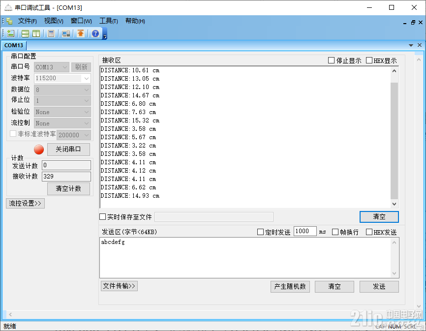

4下载验证
将编译好的程序下载到开发版并复位,与超声波测距模块接好之后串口打印如下:
您好,请问使用这个串口调试助手硬件连线该如何连接,ch32v103版的两个usb口和rs232串口连线都尝试了,debug程序也能测出来距离,但是这个串口助手就是出不来超声波测的距离
哥,解决了吗  发表于 2024-6-25 19:16
nmmdw 发表于 2024-6-25 19:16 | 显示全部楼层
我用ch32v307的板子,将所用的103资源都改成307的,然后无法打印距离
距离: cm
距离: cm
距离: cm
距离: cm
距离: cm
距离: cm
距离: cm
