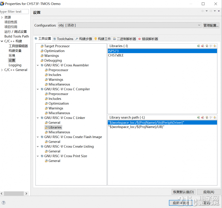

TMOS系统调用失败,不知道问题在哪
5820|5
用的是CH573F,PA4 PA5接了2个LED我设想的是上电两个LED灯亮,1s后都熄灭,接着其中一个LED闪烁。但没看的啥效果,灯都没点亮,编译通过。
程序参考:https://www.cnblogs.com/iot-fan/p/13460082.html

CH573F-TMOS-Demo.zip (631.66 KB)

WCHTech2| | 2021-8-5 09:32 | 只看该作者
TMOS的时钟是基于RTC运行,单位为625us。如需测试TMOS,建议用BLE文件夹下的broadcast或peripheral例程测试,不要新建工程。
单片小菜| | 2021-8-5 11:17 | 只看该作者
看见版主的回复,我发现我的问题出现在什么地方了。我自己新建的工程。
