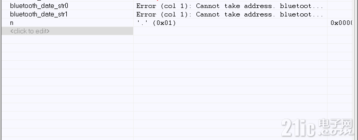

lcd1602里面写了一个按键切换显示子程序如下
void display(char screens)
  u8 bluetooth_date_str0[16],bluetooth_date_str1[16];
  if (screens==1)
   if (bluetooth_date[0]=='1')
      memcpy(bluetooth_date_str0, bluetooth_date + 1, 16);
      memcpy(bluetooth_date_str1, bluetooth_date + 17, 32);
    LCD1602_Show_Str(0, 0, bluetooth_date_str0);
    LCD1602_Show_Str(0, 1, bluetooth_date_str1);
  else if(screens==2)
  else if (screens==3)
  else if (screens==4)
  else if (screens==5)
我把bluetooth_date_str0[16],bluetooth_date_str1[16]写在display(char screens),编译没提示有错误,但仿真的时候livewatch提示cannot take address xxx
如果是把数组定义在display(char screens)外就没问题
  if (screens==1)
这2个有什么差别?

wyjie| | 2021-8-8 23:07 | 只看该作者
LiveWatch不可以看局部变量,只可在Locals窗口里看。
