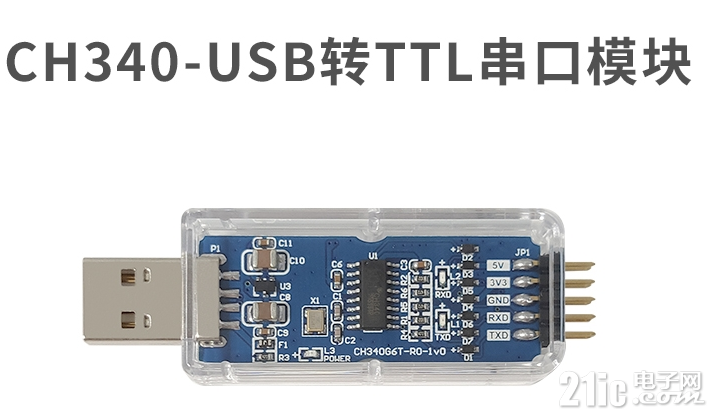

朋友们,还记得如下模块吗?
没错,就是工程师门最常用的CH340 USB转串模块。

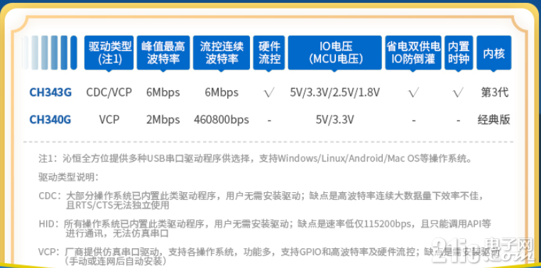

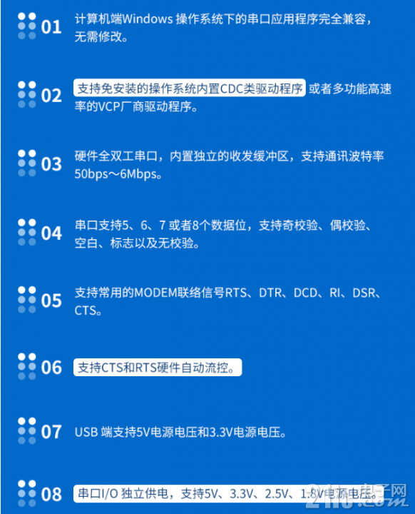

采用USB总线转接芯片CH343G,实现USB转高速异步串口,提供了常用的 MODEM联络信号,用于为计算机扩展异步串口,或者将普通的串口设备或者MCU直接升级到USB总线。
产品特点:(标注部分为CH343G较CH340G新增功能特点)
