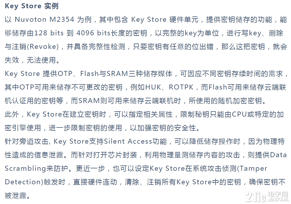

god9987|  楼主 | 2021-9-1 09:54 | 只看该作者

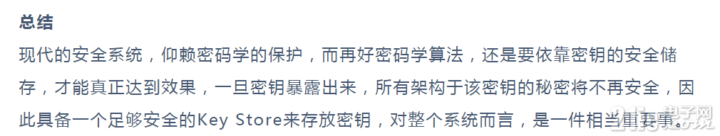

god9987|  楼主 | 2021-9-1 09:57 | 只看该作者
