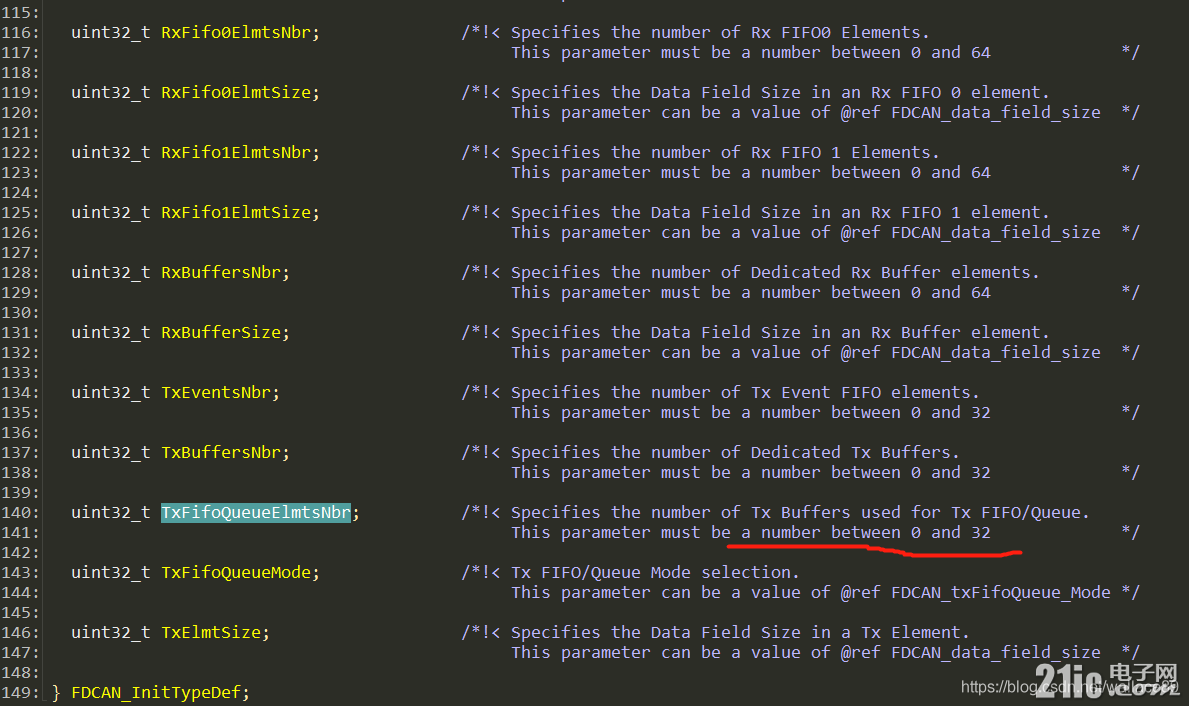

watermark,type_ZmFuZ3poZW5naGVpdGk,shadow_10,text_aHR0cHM6Ly9ibG9nLmNzZG4ubmV0L3dhbGxhY2U4OQ==,size_16,color_FFFFFF,t_70.jpg (70.12 KB ) 下载附件 2021-9-4 15:43 上传 根据HAL库的源码可以看到,Tx Fifo Queue Elmts Nbr的范围是: 0 ~ 32. watermark,type_ZmFuZ3poZW5naGVpdGk,shadow_10,text_aHR0cHM6Ly9ibG9nLmNzZG4ubmV0L3dhbGxhY2U4OQ==,size_16,color_FFFFFF,t_70.jpg (112.96 KB ) 下载附件 2021-9-4 15:43 上传
