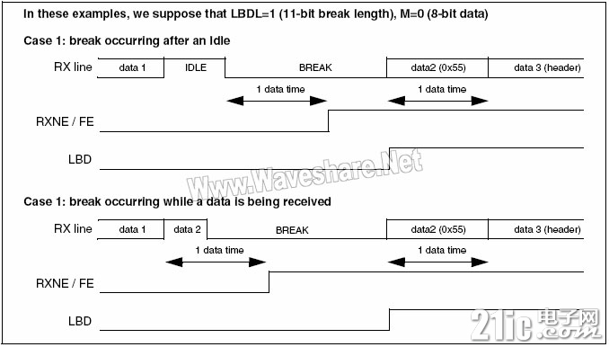

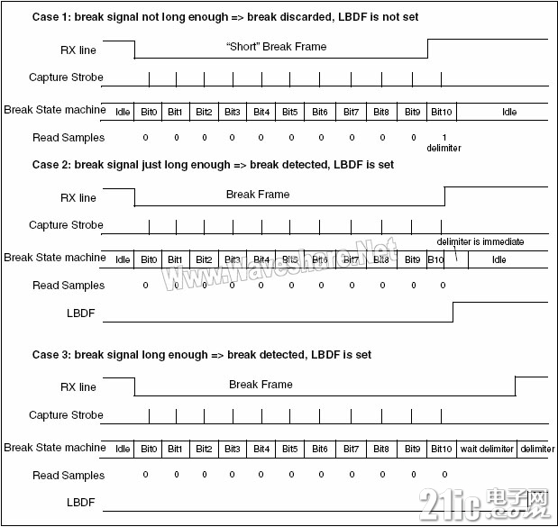

LIN断开符和分界符侦测
当STM8的LIN模式被使能时,断开符号检测电路被激活。该检测完全独立于USART接收器。断开符只要一出现就能检测到,不管是在总线空闲时还是在发送某数据帧期间。
当接收器被激活时(USART_CR1的REN=1),电路监测RX上的起始信号。监测起始位的方法同检测断开符号或数据是一样的。当起始位被检测到后,电路对每个接下来位的第8,9,10个过采样时钟点上进行采样。如果10个(当USART_CR4的LBDL=0)或11个(当USART_CR4的LBDL=1)连续位都是'0',并且又跟着一个分界符,USART_SR的LBD标志被置1。如果LBDIEN位=1,会有中断产生。
如果在第10或11个采样点之前采样到了'1',检测电路取消当前检测并重新寻找起始位。如果LIN模式被禁止(LINEN=0),接收器继续如正常USART那样工作,不需要考虑检测断开符。
如果LIN模式被激活(LINEN=1),只要一发生帧错误(例如在发送断开帧时,停止位检测到'0'),接收器就停止,直到断开符号检测电路接收到一个'1'(这种情况发生于断开符没有完整的发出来),或一个定界符(这种情况发生于已经检测到一个完整的断开符号)。
图116说明了断开符检测器状态机的行为和断开符号标志的关系。
LBDF标志用于主模式,LHDF标志用于从模式。
图117给了一个断开帧的例子。
(图116:STM8_LIN模式下的断开符检测(11位断开长度–设置了LBDL位))
(图117:STM8_LIN模式下的断开符检测与帧错误的检测)
