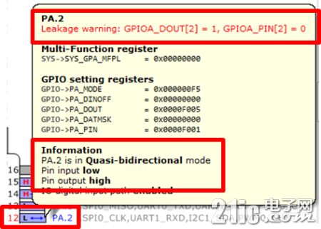

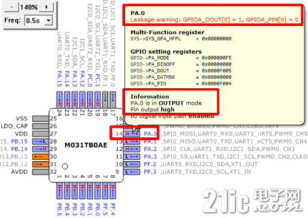

使用场景:
芯片进入掉电模式(Power-down Mode)时,芯片功耗超出预期。
范例说明:
(1) PA0 GPIO输出逻辑High,但PA0侦测到的逻辑为Low
GPIOA_DOUT[0] = 1 表示 PA0 输出逻辑 High.
GPIOA_PIN[0] = 0 表示芯片侦测到PA0的电压逻辑为Low (此逻辑为GPIO Pin上的实际逻辑)
(2) PA1 GPIO输出逻辑Low,但PA1侦测到的逻辑为High
GPIOA_DOUT[1] = 0 表示 PA1输出逻辑 Low.
GPIOA_PIN[1] = 1 表示芯片侦测到PA1的电压逻辑为High (此逻辑为GPIO Pin上的实际逻辑)
(3) PA2 GPIO输出逻辑High,但PA2侦测到的逻辑为Low
GPIOA_DOUT[2] = 1 表示 PA2 输出逻辑 High.
GPIOA_PIN[2] = 0 表示芯片侦测到PA2的电压逻辑为Low (此逻辑为GPIO Pin上的实际逻辑)
(4) PA3 GPIO输出逻辑Low,但PA3侦测到的逻辑为High
GPIOA_DOUT[3] = 0 表示 PA3输出逻辑 Low.
GPIOA_PIN[3] = 1 表示芯片侦测到PA3的电压逻辑为High (此逻辑为GPIO Pin上的实际逻辑)
