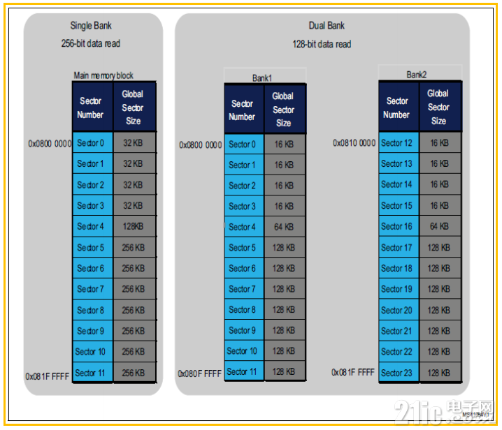

STM32F7 双 bank 单 bank 配置 以 2M 字节 Flash 的 F769 为例,
当配置为单 bank 时,芯片的主 FLASH 分为:4 个 32K 字节的扇区,1 个 128K 字节的扇区,7 个 256K 字节的扇区。AXI 总 线上的起始地址为 0x08000000 ~0x081fffff;
当配置成双 bank 时,芯片的主 FLASH 分为两个 1M 字节的 bank,每个 bank 分为:4 个 16K 字节的扇区,1 个 64K 字节的
扇区,7 个 128K 字节的扇区。AXI 总线上,Bank1 的起始地址为 0x08000000~0x080fffff, Bank2 的起始地址为
0x08100000~0x081fffff。 见下图:
我喜欢打游戏|  楼主 | 2021-11-12 21:42 | 只看该作者
从单 Bank 切换到双 Bank 只需要将选项字中的 nDBANK 设置为 0 就可以了。

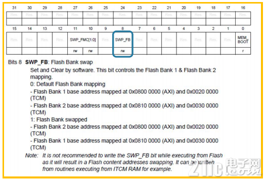

我喜欢打游戏|  楼主 | 2021-11-12 21:44 | 只看该作者
SWP_FB 位于 SYSCFG_MEMRMP 寄存器中,用来切换 Flash bank1 和 bank2 的地址映射。
当 SWP_FB 的值为 0 时,Bank1 映射到 0x08000000 的位置,从 Bank1 启动程序;
当 SWP_FB 的值为 1 时,Bank2 映射到 0x08100000 的位置,从 Bank2 启动程序。
我喜欢打游戏|  楼主 | 2021-11-12 21:45 | 只看该作者

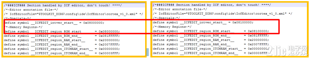

一个是 link 文件中的中断向量表位置的设置要和实际启动 bank 一致。也就是说,如果 BOOT_ADDx 设为 0x08100000,在
link 文件中中断向量表的位置也应该设置为 0x08100000。以 IAR 为例,BOOT_ADDx 分别为 0x08000000 和 0x08100000
时,link 文件中的设置对比见下图:
我喜欢打游戏|  楼主 | 2021-11-12 21:46 | 只看该作者
另一个地方就是:system_stm32f7xx.c 的函数 SystemInit()中,有没有对中断向量表偏移寄存器进行设置,设置的值是否
和实际启动的位置一致。注意:在 SystemInit 函数中,可以不对 VTOR 寄存器进行设置,MCU 硬件会自动根据启动地址设置
VTOR 的值。如果在 SystemInit 函数中加了对 VTOR 寄存器进行设置的代码就必须保证和实际启动地址一致。
/* Configure the Vector Table location add offset address ------------------*/
#ifdef VECT_TAB_SRAM
SCB->VTOR = SRAM1_BASE | VECT_TAB_OFFSET; /* Vector Table Relocation in Internal SRAM
#else
SCB->VTOR = FLASH_BASE | VECT_TAB_OFFSET; /* Vector Table Relocation in Internal FLASH
#endif
总之,当 nDBOOT 为 1 时,选项字中的 BOOT_ADDx 的值,Link 文件中 FLASH 的起始地址,还有中断向量表的位置都必须
一致,并且设置为想要启动的位置。
