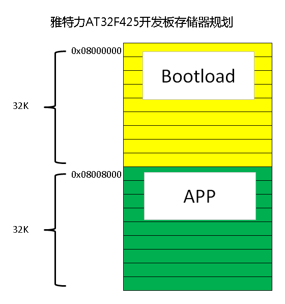

        拿到的这块开发板的型号AT32F425R8T7-7,存储器是64K,我们要开始在这个存储器中规划我们的IAP功能。
为了简单起见:将存储器前32K规划给bootload程序,将存储器后32K规划给APP程序,如下所示:

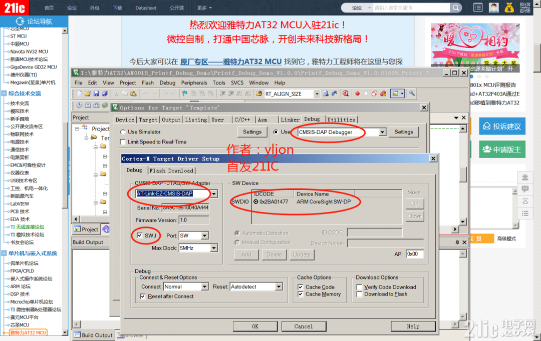

AT-LINK的驱动要先安装,在官网上直接下载:http://atkap.arterytek.com/download/AT-Link_V1.2.20.zip
(提醒一下:artery_atlink-usart_driverinstall.exe会被杀毒软件删除,我关掉杀毒软件才安装上的)

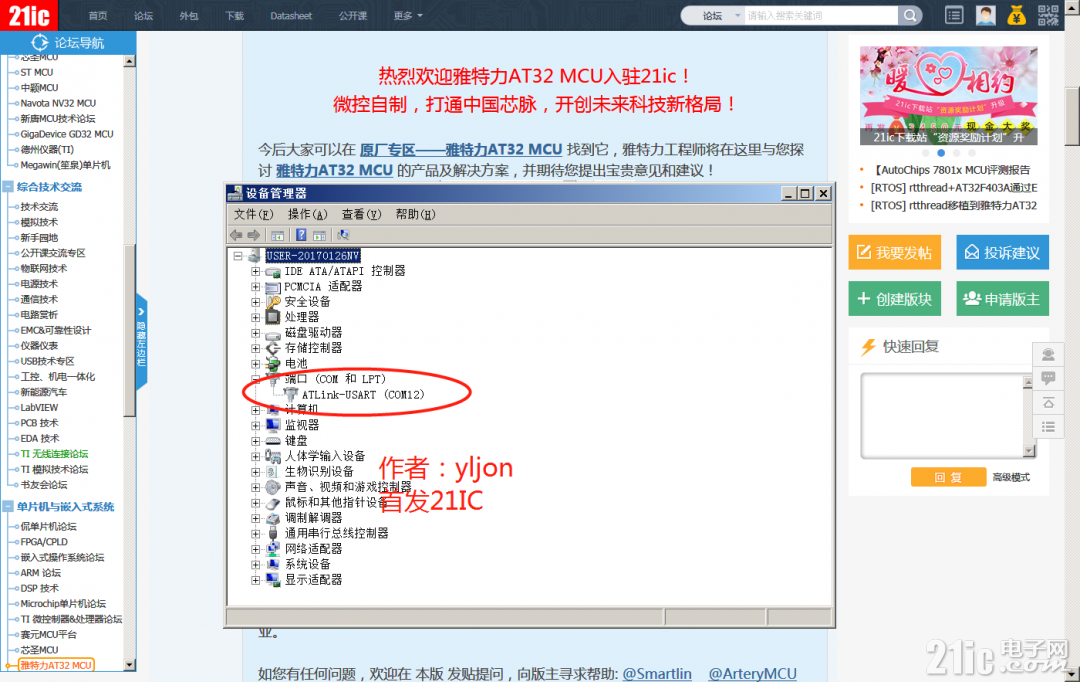

用USB线将开发板连接电脑,在设备管理器看见这样:
打开KEIL,在设置里看见这样,至此驱动安装就OK啦。

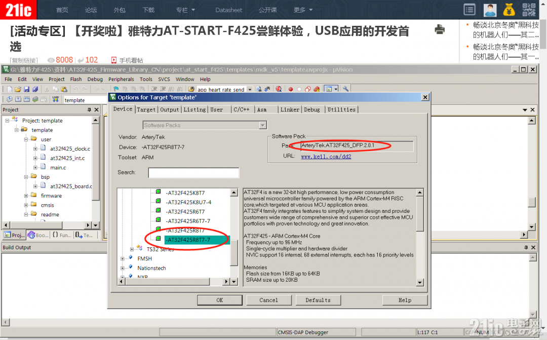

在官网上找到Keil5_AT32MCU_AddOn_V2.0.9_CN.zip那个文件,安装里面的ArteryTek.AT32F425_DFP.2.0.1.pack,
安装好之后,可以看见如下即可:

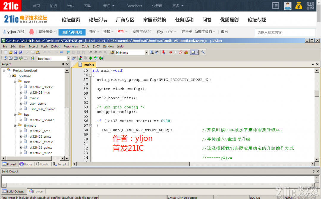

1.为了方便初始化这块AT-START-F425开发板的外设(GPIO、USB、UART、时钟等),使用BSP里的例程,可以快速构建程序框架;
2.在mail.c里实现IAP逻辑;
3.在usbh_user.c里实现U盘固件读取、更新,以及更新后跳转到APP;
int main(void)
  nvic_priority_group_config(NVIC_PRIORITY_GROUP_4);
  system_clock_config();
  at32_board_init();
  usb_gpio_config();
  if ( at32_button_state() == 0x00)
    IAP_Jump(FLASH_APP_START_ADDR);
  uart_print_init(115200);
  crm_periph_clock_enable(OTG_CLOCK, TRUE);
  usb_clock48m_select(USB_CLK_HEXT);
  nvic_irq_enable(OTG_IRQ, 0, 0);
  usbh_init(&otg_core_struct,
            USB_FULL_SPEED_CORE_ID,
            USB_ID,
            &uhost_msc_class_handler,
            &usbh_user_handle);
  while(1)
    usbh_loop_handler(&otg_core_struct.host);

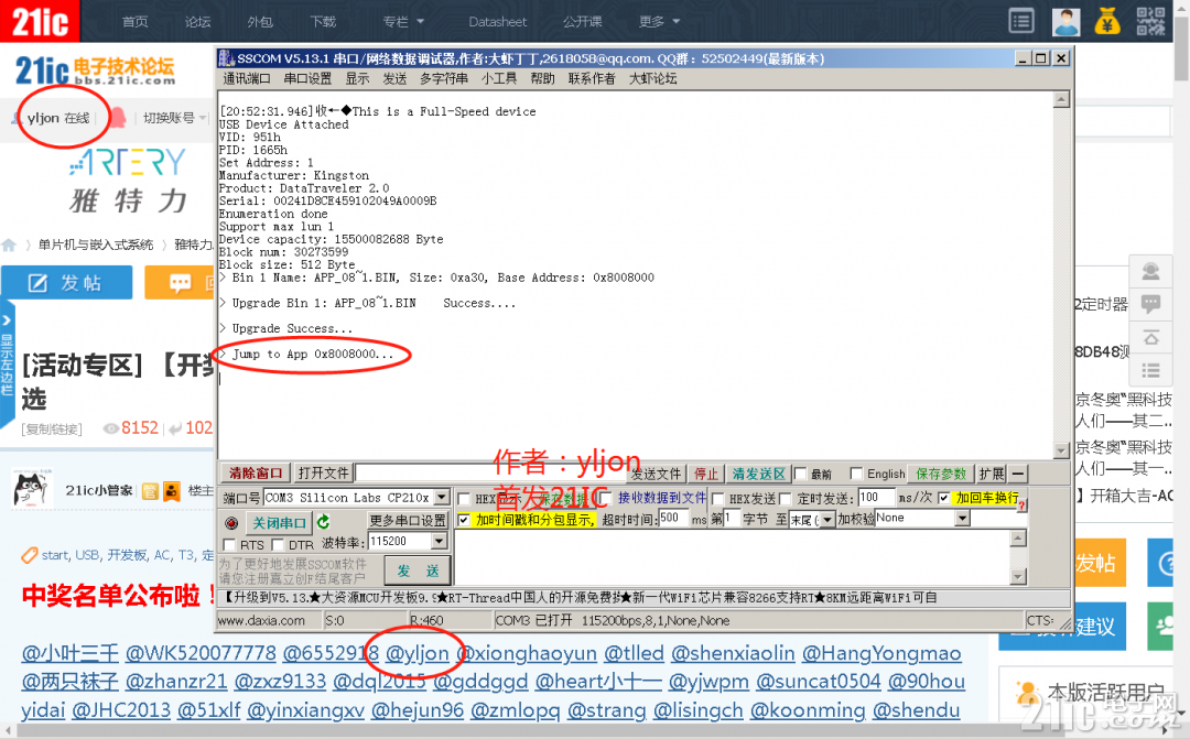

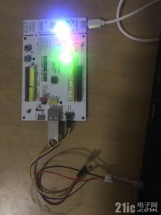

八、用U盘IAP升级固件:
1.准备好串口工具、下载线、U盘等;
2.使用F425开发板自带AT-LINK下载bootload程序到F425开发板里;
3.此时先按下USER按钮,再按下RESET按钮;
4.booload程序等待U盘插入;
5.插入U盘(此时U盘里已经存放了待更新的固件);
6.bootload程序会自动将U盘里的APP固件复制到开发板的FLASH指定位置(0X08008000);
7.同是在串口精灵里可以看见U盘被读取的过程;
8.此时bootload开始跳转到新APP程序,开始执行APP程序;
9.至此IAP升级APP固件全部完成。
