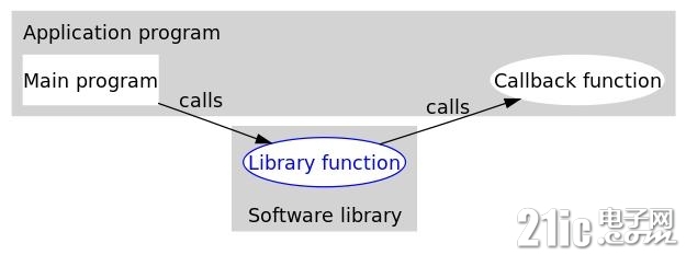

很多朋友可能会想,为什么不像普通函数调用那样,在回调的地方直接写函数的名字呢?这样不也可以吗?为什么非得用回调函数呢?有这个想法很好,因为在网上看到解析回调函数的很多例子,其实完全可以用普通函数调用来实现的。要回答这个问题,我们先来了解一下回到函数的好处和作用,那就是解耦,对,就是这么简单的答案,就是因为这个特点,普通函数代替不了回调函数。所以,在我眼里,这才是回调函数最大的特点。来看看维基百科上面我觉得画得很好的一张图片。
下面以一段不完整的 C 语言代码来呈现上图的意思:

乍一看,回调似乎只是函数间的调用,和普通函数调用没啥区别,但仔细一看,可以发现两者之间的一个关键的不同:在回调中,主程序把回调函数像参数一样传入库函数。这样一来,只要我们改变传进库函数的参数,就可以实现不同的功能,这样有没有觉得很灵活?并且丝毫不需要修改库函数的实现,这就是解耦。再仔细看看,主函数和回调函数是在同一层的,而库函数在另外一层,想一想,如果库函数对我们不可见,我们修改不了库函数的实现,也就是说不能通过修改库函数让库函数调用普通函数那样实现,那我们就只能通过传入不同的回调函数了,这也就是在日常工作中常见的情况。现在再把main()、Library()和Callback()函数套回前面 F1、F2和F3函数里面,是不是就更明白了?
明白了回调函数的特点,是不是也可以大概知道它应该在什么情况下使用了?没错,你可以在很多地方使用回调函数来代替普通的函数调用,但是在我看来,如果需要降低耦合度的时候,更应该使用回调函数。
