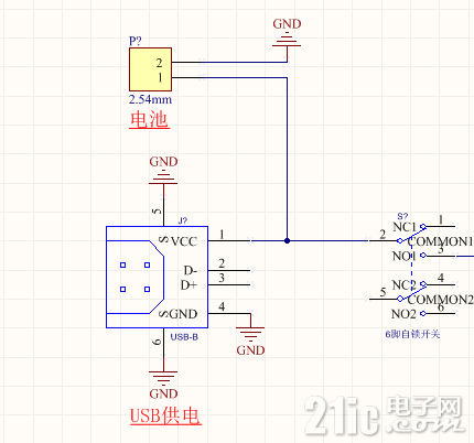

两个电源并联,最后输出电源是多少

如图:电池和USB供电同时存在,最后电源会变成什么样,都是5V;另一种情况是一个是5V一个是7V,最后电压又会变成多少呢???
supernan| | 2022-4-10 22:21 | 只看该作者
这样会有问题,最好用个电感隔离下
午夜粪车|  楼主 | 2022-4-10 22:24 | 只看该作者
多大电感,怎样隔离呢,求指教。
jlyuan| | 2022-4-10 22:27 | 只看该作者
电感能隔离直流?
renyaq| | 2022-4-10 22:29 | 只看该作者
搞两个肖特基二极管隔离吧
xxrs| | 2022-4-10 22:32 | 只看该作者
这样不行吧,中间最好用MOs管来做个电源切换,这样防止电池倒挂到USB
zhanghqi| | 2022-4-10 22:34 | 只看该作者
一般没有直接线与的,要么使用二极管隔离要么使用MOS管当外部电源接入的时候自动断开USB电源。

yszong| | 2022-4-10 22:42 | 只看该作者
并联会不会出现回灌的情况呢

supernan| | 2022-4-10 22:44 | 只看该作者
可以串联但是不能并联

heweibig| | 2022-4-10 22:47 | 只看该作者
这种情况应该可以同时 哪个高就是哪个
