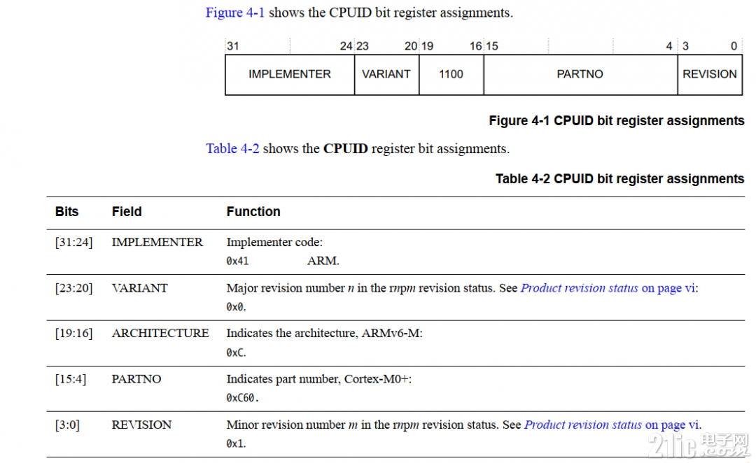

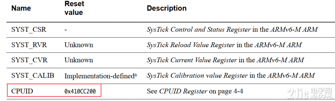

    可以通过CPUID寄存器(地址是0x410CC200),读取内核版本相关的的VARIANT(大的版本号)、ARCHITETURE(内核架构版本)、内核型号(M0还是M0+)、RIVISION(小版本号)信息。
    比如使用不同厂家的通用F103、F030等MCU,想要在软件上做MCU厂家型号的区别,就可以尝试下用CPUID。有可能不同厂家用的内核版本号是不一样的。

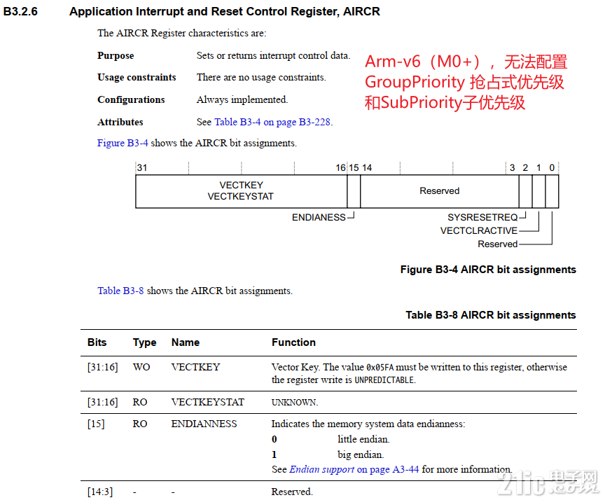

    抢占优先级
        如下图所示,M0/M0+内核的AIRCR寄存器不支持配置中断优先级分组(缺少PRIGROUP配置位),即没法区分抢占优先级和子优先级。
这是Arm内核架构级别(Armv6和Armv7)所决定的。

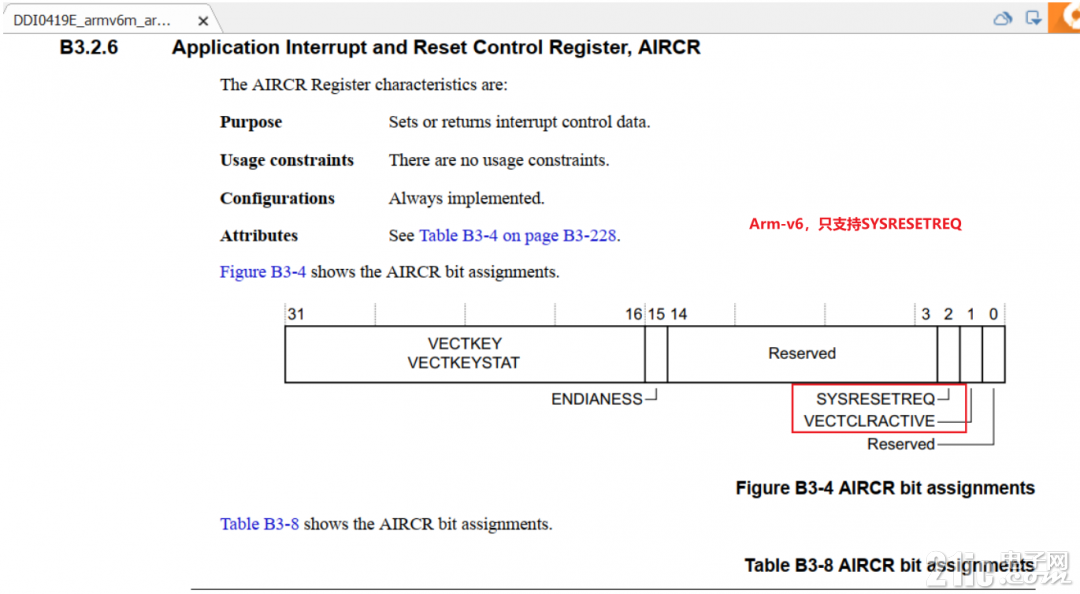

        M0/M0+内核的MCU,只支持整个系统级别的MCU软复位(SYSRESETREQ内核相关的寄存器复位+芯片内部外设寄存器 / 外围电路资源(如内部SRAM)的复位)。但M3/M4内核的MCU,可以额外支持VECTRESET复位,即只复位Arm内核的寄存器(如中断使能配置、优先级配置等)。
