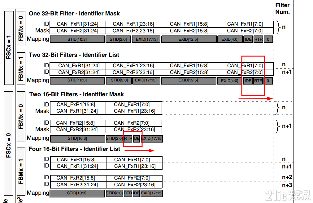

当过滤器作为32  以及16 位使用时,其中的顺序IDE 和RTR顺序不一样

看F1的英文手册对比一下就知道了。
pangb| | 2022-6-12 13:22 | 只看该作者
如果还是不确定,就对比一下其他系列的。
huangchui|  楼主 | 2022-6-12 13:25 | 只看该作者
好吧,是一个不错的方案,主谢谢!
huangchui|  楼主 | 2022-6-12 13:28 | 只看该作者
看了一下stm32F2XX的英文手册,也是这个样子

lizye| | 2022-6-12 13:32 | 只看该作者
看得很仔细!
这个地方手册上也做了明确:
One 32-bit filter for the STDID[10:0], EXTID[17:0], IDE and RTR bits.
• Two 16-bit filters for the STDID[10:0], RTR, IDE and EXTID[17:15] bits.
huangchui|  楼主 | 2022-6-12 13:34 | 只看该作者
主要是平时都是用寄存器操作,需要知道每一位的含义
