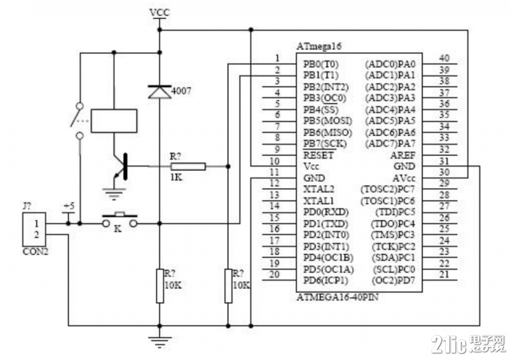

用一个按键开关控制单片机,也就是说一键开关机,从哪里入手?
  • 按下K,电源通过4007为整个系统供电,AVR开始工作。此时PB1为高电平。注意,电源来源是连接器旁边的+5V。
  • AVR检测PB1,连续2秒为高(反之干扰和和误按K),PB0输出高电平,继电器工作。
  • AVR等待PB1为低,然后进入正式工作。
  • 此时K已经释放,整个系统有电,保持工作,但PB1为低电平(因为4007隔离)。
  • 如果AVR再次检测到PB1为高时(连续2秒),AVR的PB0输出低电平,然后什么也不做了。
  • 释放K后,系统电源关闭。
    继电器可以使用电子开关代替,但电子开关会漏电。仅供参考。
    另外,再放一个仪器仪表中比较常见的单键开关电路。
    这里使用了普通的9014 9012三极管,其实不好,可以换用MOS管。
