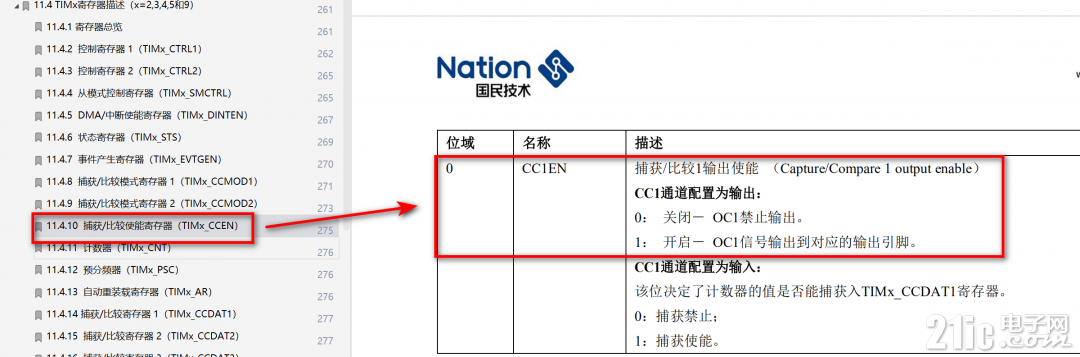

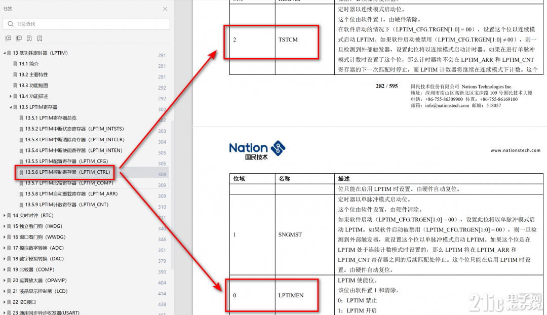

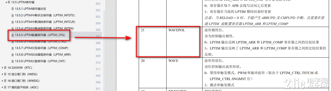

在普通定时器(通用定时器、高级定时器)的PWM输出中,均有一个PWM通道使能,用于开启和关闭相应通道,以N32L40x系列为例,操作的寄存器截图如附图1;但对于LPTIM而言,没有专门关闭PWM通道的开关,所以需要直接把LPTIM使能关了,禁止其计数,在恢复PWM通道输出时,先开LPTIM使能,再开连续模式,操作的寄存器截图如附图2,关于PWM通道关闭之后,保持的极性,则看附图3的寄存器配置。
