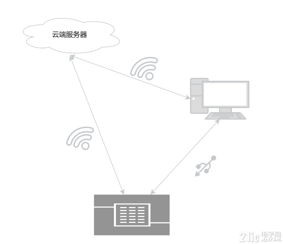

1 “水”的来源
我们的固件可以保存在云端,也可以保存在我们的PC上。这个主要取决于我们的应用场景。若我们的产品主要在客户的手上,为了考虑客户的使用便捷性,将固件保存在云端,然后在一个合适的时间推送至我们的产品进行升级,这是一种方式。若考虑到产品的稳定性,那我们可以要求客户一定要在特定的场景下进行固件升级,如需要接入升级的主机设备(如PC),才能进行固件升级。
2 承载“水”的“路径”
既然我们决定了我们程序的下发的源头,我们一般也会选择使用那种方式了传输我们的固件数据。就像运水到我们的池塘,是用空运还陆运还是海运等方式。如远程升级的方式可以选择以太网、WIFI、蓝牙等方式。若使用有线传输的方式我们可以选择USART、I2C、SPI、USB等。
升级方式的选择也受限于我们的主控MCU,如APM32F103VCT6就没有WIFI、蓝牙等功能,所以我们可以选择USART、I2C、SPI、USB等,若我们选择APM32F407/107我们也可以选择使用以太网。
