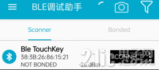

手重新触碰了一下触摸板,12个蓝色灯柱再次亮起,同时串口还显示了广播的日志
再次用手触摸后发现相应的触摸按键亮起,不再是全部亮起,此时是触碰到按键则相应亮起,如图可以看到:

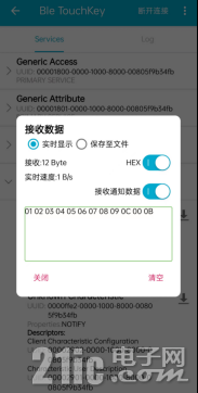

这里日志是显示了Advertising,我们打开BLE调试助手(安卓手机应用商城下载)
这里我依次按下触摸按键,打开APP主机端的自定义服务下面的noti服务,发现也是依次接收到数据,还是比较通俗易懂的。
日志的观察如下:
主要是进行了连接间隔的参数更新。

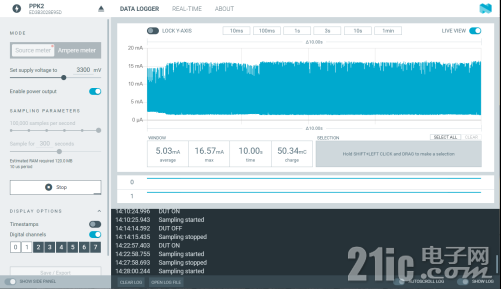

功耗测试
这里分别测试了三种情况下的功耗
睡眠状态:
触摸按键状态:
蓝牙连接状态:
这里测试出来的功耗还是非常可观的,睡眠状态下可以达到20uA以内,在使用的时候触摸按键平均功耗是5mA左右,此时连接上蓝牙功耗约为6.5mA左右。
根据上面的一些测试我这里猜测了样品的应用场景,与现在市面上用的触摸锁有点类似。可以实现触摸按键开锁,代替了传统的钥匙开锁。同时结合了蓝牙功能,可能是实现手机端开锁,目前测试还不清除具体的用法。且在测试的时候发现功耗非常理想,仅仅在唤醒时功耗达到了mA级别,待机是uA级别,估计是为了接电池长时间可靠使用。
