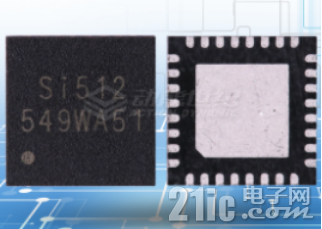

1. 产品介绍
Si512 是一款高度集成的 NFC 前端,支持 13.56MHz 下的多种主动/被动模
式非接触式通信方法和协议,支持自动载波侦测功能(ACD)。
Si512 前端有 5 种工作模式:
·读写器模式,支持 ISO 14443A/ ISO 14443B/MIFARE 和 Felica 在读写模式下NFC终端可以作为一个读卡器。发出射频去识别和读、写卡端NFC设备信息。
·卡模拟模式,支持 ISO 14443A/MIFARE 和 Felica 读写模式相反,NFC终端被模拟成一张NFC卡,在发出的射频信号场所中被读写信息。如操作手机启用电动车NFC开锁
·NFCIP-1 模式
·ACD 模式,以极低功耗实现自动的 13.56MHz 射频卡和射频场的检测
Si512 的内部发射机部分可以驱动读卡器天线,无需其他电路即可与支持
ISO 14443A/MIFARE 的 卡 和 收 发 机 进 行 通 信 。 为 了 处 理 来 自 ISO 14443A/MIFARE 卡和收发机的信号,接收机部分则实现了高效的解调解码电路。

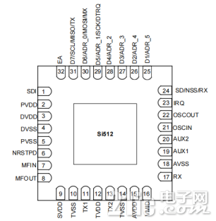

SI512管脚示意图:
