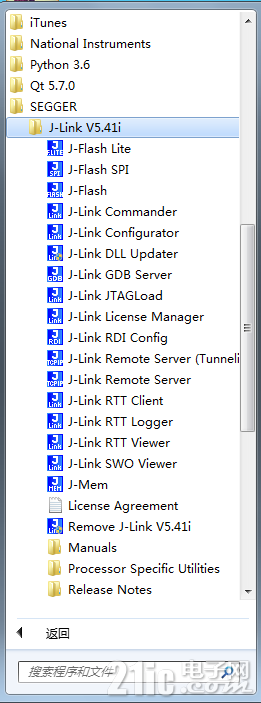

首先,你要安装了JLink的驱动,不过你既然能够用JLink下载就肯定有塞。这里需要用到里面的J_Flash下载固件。这里的固件是HEX格式(ob-stm32.hex)。
wang6623|  楼主 | 2023-1-18 23:31 | 只看该作者

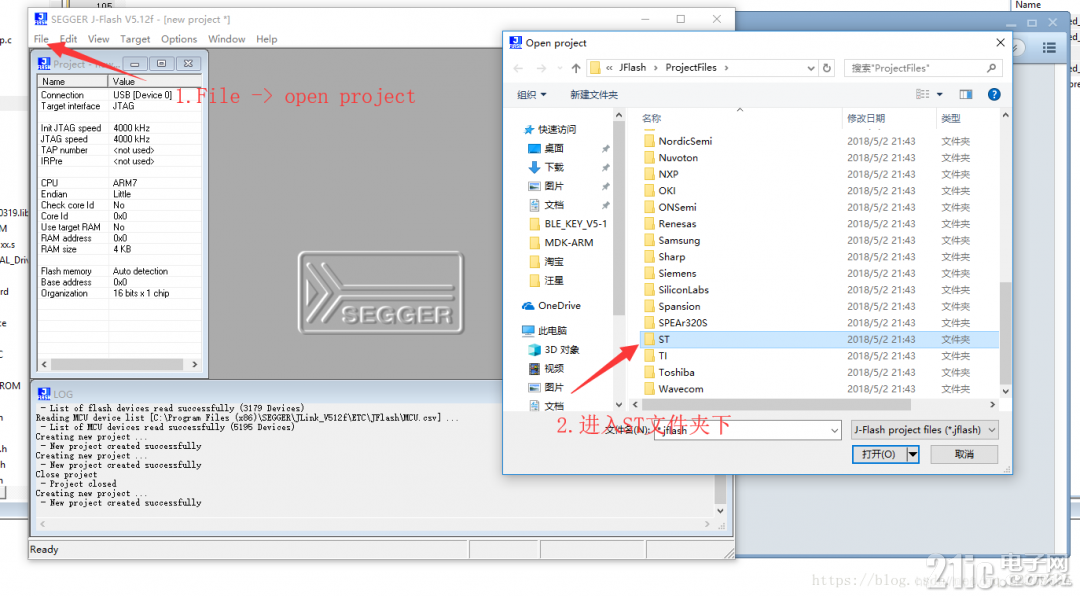

打开J-Flash ARM后,首先点击File-OpenProject...,从中选择STM32F103C8找不到就找STM32F103RB.jflash。(例子芯片,直接在提示的目录下找),它会问你是否保存改变,点否就行了。
点击File-Open data file...选择要烧录的可执行文件(.hex 或者 .bin)。这里就选要下的固件ob-stm32.hex。

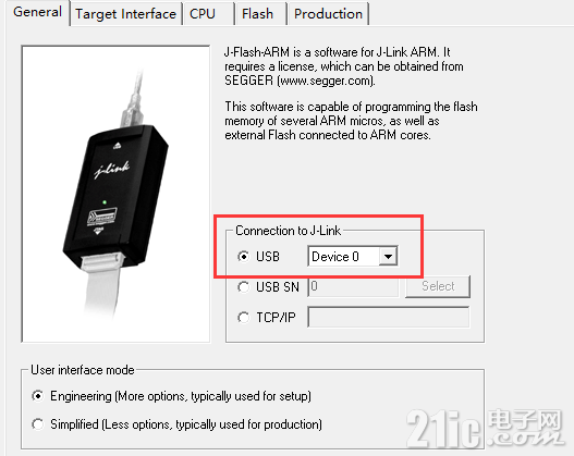

options-project settings  在里面配置cpu型号,下载方式。
