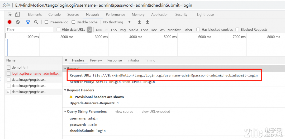

GET请求
<!DOCTYPE HTML>
<html>
<head>
    <meta http-equiv="Content-type" content="text/html;charset=UTF-8">
    <title>用户登录 - MindMotion</title>
</head>
<body>
    <form action="login.cgi" method="GET" name="login">
        <label>
            <h1>用户账号登录</h1>
            <hr><br>
        </label>
            账&nbsp;&nbsp;号:<input type="text" placeholder="请输入账号名" name="username" required><br>
            密&nbsp;&nbsp;码:<input type="password" placeholder="请输入密码" name="password" required><br><br>
            <input id="submit" type="submit" name="checkinSubmit" value="login">
    </form>
</body>
</html>
点击submit之后可以看到:
表单数据以param1=param1_value&param2=param2_vlaue的形式添加在url后面,以?分割,每个Param之间用&分割。

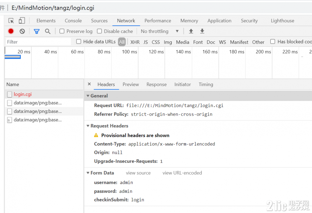

POST请求
<!DOCTYPE HTML>
<html>
<head>
</head>
<body>
    <form action="login.cgi" method="POST" name="login">
        <label>
            <h1>用户账号登录</h1>
            <hr><br>
        </label>
    </form>
</body>
</html>
点击submit之后可以看到:
表单数据封装在body中,url中只显示对应的action。
