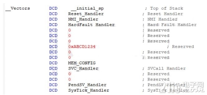

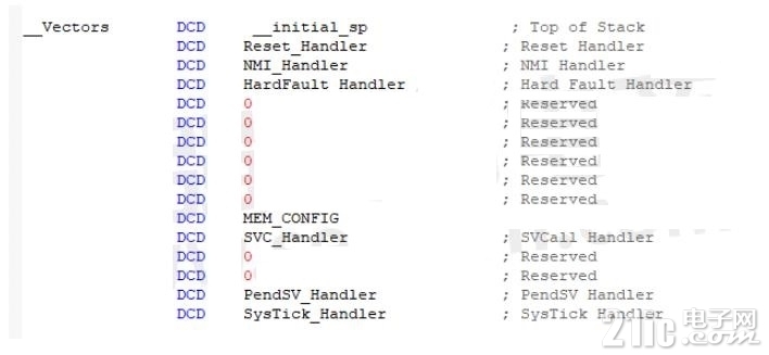

以SWM190为例,打开工程文件中的startup_SWM190.s文件,找到__Vectors,以其为0x00地址,找到0x1c地址处,此处默认值为0,默认FLASH读正常。
正常读写具体配置函数如下图所示:
SWD读取加密时,将0x1c处写0x43211234,编译程序并下载,重新上电后芯片处于SWD读加密状态,无法访问FLASH,但可以读取RAM中的数据,可通过擦除FALSH并复位解除SWD读锁定。
具体操作如下:
SWD封锁加密时,将0x1c处写0xABCD1234,编译程序并下载,重新上电后无法通过仿真器访问芯片,不能执行读写擦除操作。
此时SWD端口切换为通用IO。
只能通过ISP进行单向访问。具体操作如下:
以SWM190为例
这里需要将ISP引脚(B0)接高,当芯片重新上电后检测到B0引脚持续1ms以上的高电平后,将会进入ISP(在应用编程)模式。
通用ISP程序使用串口进行通信,默认为UART0,引脚为A0(RX),A1(TX),硬件连接完成后打开华芯微特提供的上位机软件,选择SWM190芯片型号,可执行擦除或下载操作来更新程序以解除加密。

芯片加密有点麻烦,用SWD接口烧写后,如果勾选了读保护,下次再更新就麻烦了
pmp| | 2023-2-18 10:52 | 只看该作者
只要下载器的硬件复位正常,芯片SWD接口锁住后就可以正常下载。

LOVEEVER| | 2023-2-20 09:59 | 只看该作者
