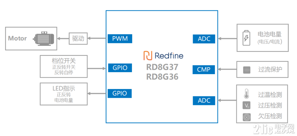

电动工具框图如下:
可知使用的MCU为RD8G3系列,同时使用了ADC和DAC采样,使用PWM进行电机控制,这个方案有如下特点:
1、方案特色
        - 过欠压保护
        - 过温保护
        - 过流堵转保护功能
        - 电池温度检测
        - 电量指示
        - 故障指示
        - 高低档切换
        - 正反转切换
        - 反转零扭矩自停
2、产品特点
        - 高速高效8051
        - 32MHz主频
        - 14个 16Bit PWM
        - 17 个 12Bit SAR ADC
        - 4个 比较器
        - 1个UART、6个USCI(SPI/IIC/UART)
        - 硬件乘除法器
        - 硬件CRC
        - 工作电压:2.0V ~ 5.5V
        - 满足IEC60730 CLASS B 标准
适合产品:
        - RD8G37/RD8G36
