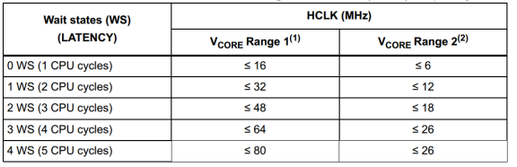

我们来看看步骤 1 和步骤 4 中函数 HAL_RCC_ClockConfig 第二个入口参数 FLatency的含义。这里我们不想讲解得太复杂,大家只需要知道调压器输出电压级别 VOS 和 FLASH 的延迟 Latency 两个参数,在我们芯片电源电压和 HCLK 固定之后,他们两个参数也是固定的。
首先我们来看看调压器输出电压级别 VOS,它是由 PWR 控制寄存器 CR1 的位 10:9 来确定的
  • 位 15:14 VOS[1:0]
  • 00: Cannot be written
  • 01:Range 1
  • 10:Range 2
  • 11: Cannot be written
复制代码
级别数值越小工作频率越高, 所以如果我们要配置 L4 的主频为 80MHz, 那么我们必须配置调压器输出电压级别 VOS 为级别 1。所以函数 SystemClock_Config 中步骤 4 源码如下:
  • //步骤 1, 设置调压器输出电压级别 1
  • HAL_PWREx_ControlVoltageScaling(PWR_REGULATOR_VOLTAGE_SCALE1);
复制代码
配置好调压器输出电压级别 VOS 之后,如果需要 L4 主频要达到 80MHz,还需要配置FLASH 延迟 Latency。对于 STM32L4 系列, FLASH 延迟配置参数值是通过下表来确定的:
从上表可以看出,在 Vcore Range 1 时如果 HCLK 为 80Mhz,那么等待周期要 4WS 也就是 5 个 CPU 周期。下面我们看看我们在 SystemClock_Config 中调用函数 HAL_RCC_ClockConfig的时候,第二个入口参数设置值:
ret=HAL_RCC_ClockConfig(&RCC_ClkInitStruct, FLASH_LATENCY_4);
从上可以看出,我们设置值为 FLASH_LATENCY_4,也就是 4WS, 5 个 CPU 周期。
