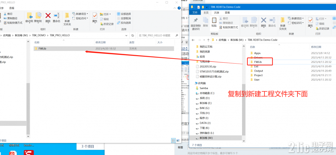

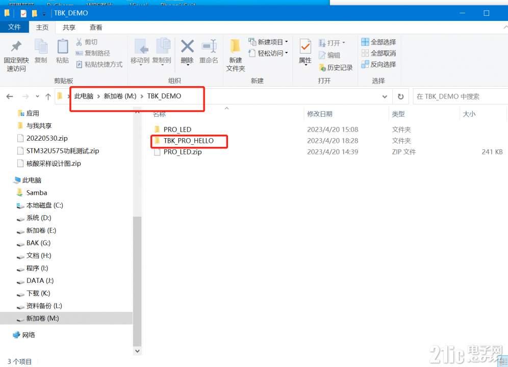

1、新建一个工程的空白文件夹:
2、把官方的DEMO下的驱动文件夹FWLib到新建的目录下:

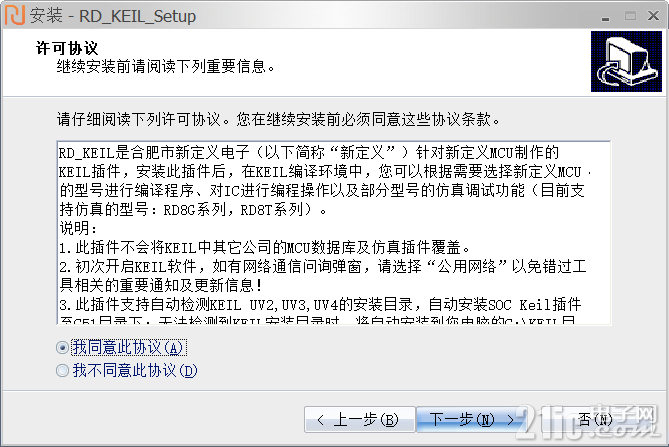

4、安装新定义的Keil C 插件:
4.1双击 RD_KEIL_Setup Vx.xxx.exe,查看许可说明,选择我同意此协议,然后下一步
4.2 查看信息,然后点击“下一步”按钮
4.3 默认安装路径为安装 Keil 时的所在目录,用户可修改安装路径,点击下一步按钮

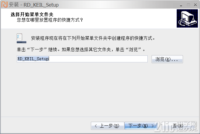

4.4 设置开始菜单该文件夹的名称,默认为“RD_KEIL_Setup”,您可根据需要进行修改,设置后点击“下一
步”按钮
4.5 确认安装路径,点击“安装”按钮
4.6 安装完成,阅读相关帮助信息

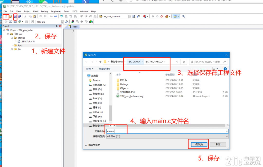

5 新建工程

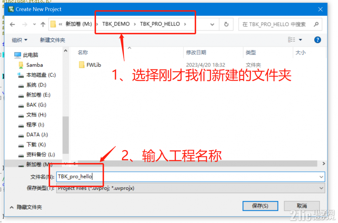

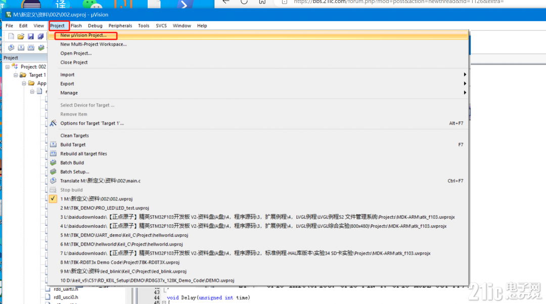

5.1打开keil后点新建工程
5.2、选择工程存放的目录与工程名称后,保存:

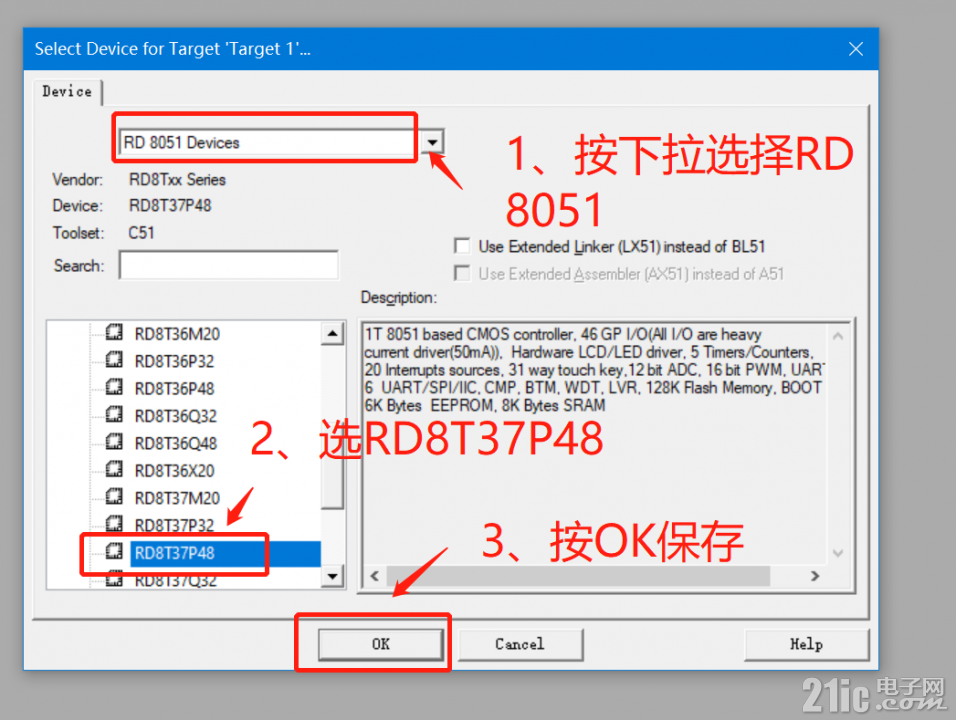

5.3 在弹出的页面按下图选好芯片:

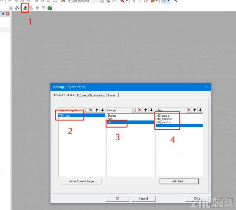

5.4,按下图我们照下面修改与添加分组如下:
在Lib分组下,添加RD8_Lib\src目录下的rd8_gipo.c、rd8_option.c、rd8_usci1.c。

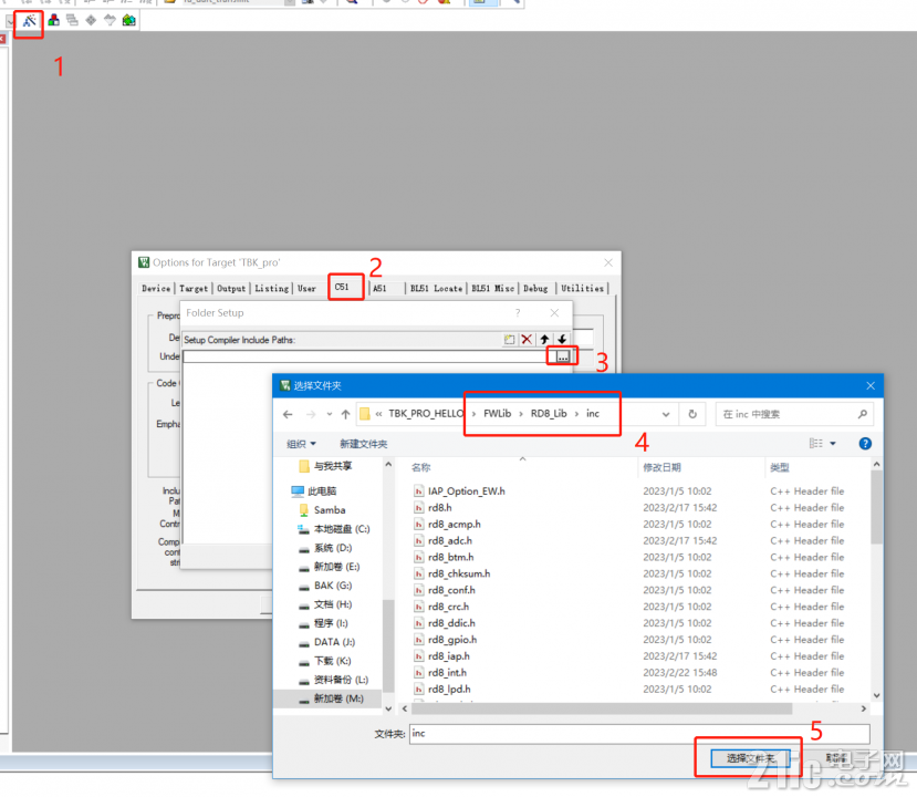

5.5 添加文件件路径:

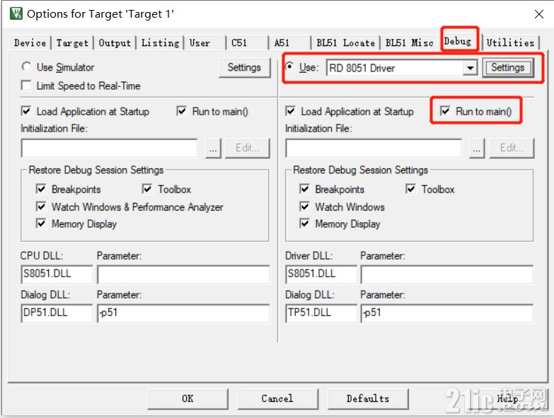

6、配置Keil 界面
6.1打开 Keil 工程文件,点击快捷图标“Target Option”,在“Target Option”界面中选择“Debug”,点选 “Use”,
并从下列中选取“RD 8051 Driver”,同时,勾选“Run to main()”,如下图:

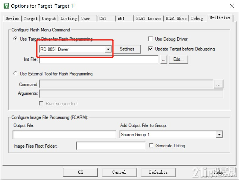

6.2 点击“Utilities”,在“Use Target Driver for Flash Programming”中选择“RD 8051 Driver ”,如下图:

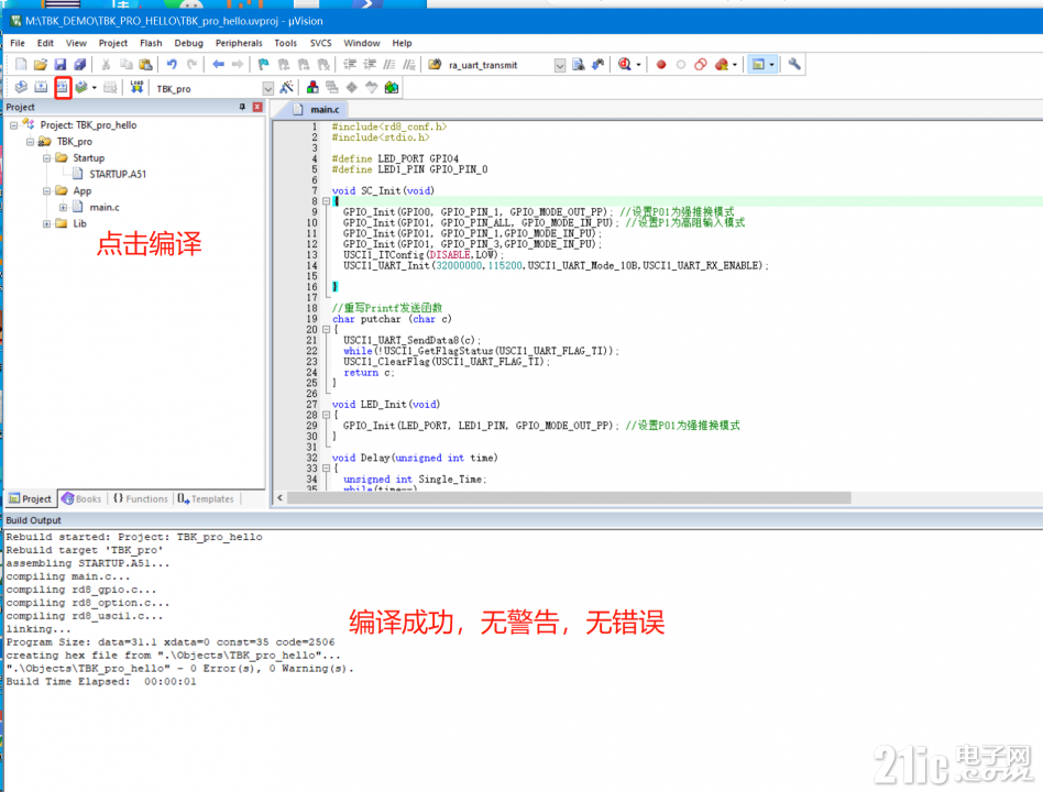

7 添加main.c主函数:
7.1 文件内容如下,并把main.c添加进app分组里面。
#include<rd8_conf.h>
#include<stdio.h>
#define LED_PORT GPIO4
#define LED1_PIN GPIO_PIN_0
void SC_Init(void)
  GPIO_Init(GPIO0, GPIO_PIN_1, GPIO_MODE_OUT_PP); //设置P01为强推挽模式
        GPIO_Init(GPIO1, GPIO_PIN_ALL, GPIO_MODE_IN_PU); //设置P1为高阻输入模式
        GPIO_Init(GPIO1, GPIO_PIN_1,GPIO_MODE_IN_PU);
        GPIO_Init(GPIO1, GPIO_PIN_3,GPIO_MODE_IN_PU);
        USCI1_ITConfig(DISABLE,LOW);
        USCI1_UART_Init(32000000,115200,USCI1_UART_Mode_10B,USCI1_UART_RX_ENABLE);
//重写Printf发送函数
char putchar (char c)
        USCI1_UART_SendData8(c);
        while(!USCI1_GetFlagStatus(USCI1_UART_FLAG_TI));
        USCI1_ClearFlag(USCI1_UART_FLAG_TI);
        return c;
void LED_Init(void)
        GPIO_Init(LED_PORT, LED1_PIN, GPIO_MODE_OUT_PP); //设置P01为强推挽模式
void Delay(unsigned int time)
        unsigned int Single_Time;
        while(time--)
                Single_Time = 4095;
                while(Single_Time --);
void main(void)
        SC_Init();
        LED_Init();
        while(1)
                printf("-----------HELLO WORLD-----------\n");
                GPIO_TogglePin(LED_PORT,LED1_PIN);
                Delay(1000);
8.编译:

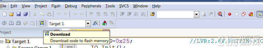

9、下载

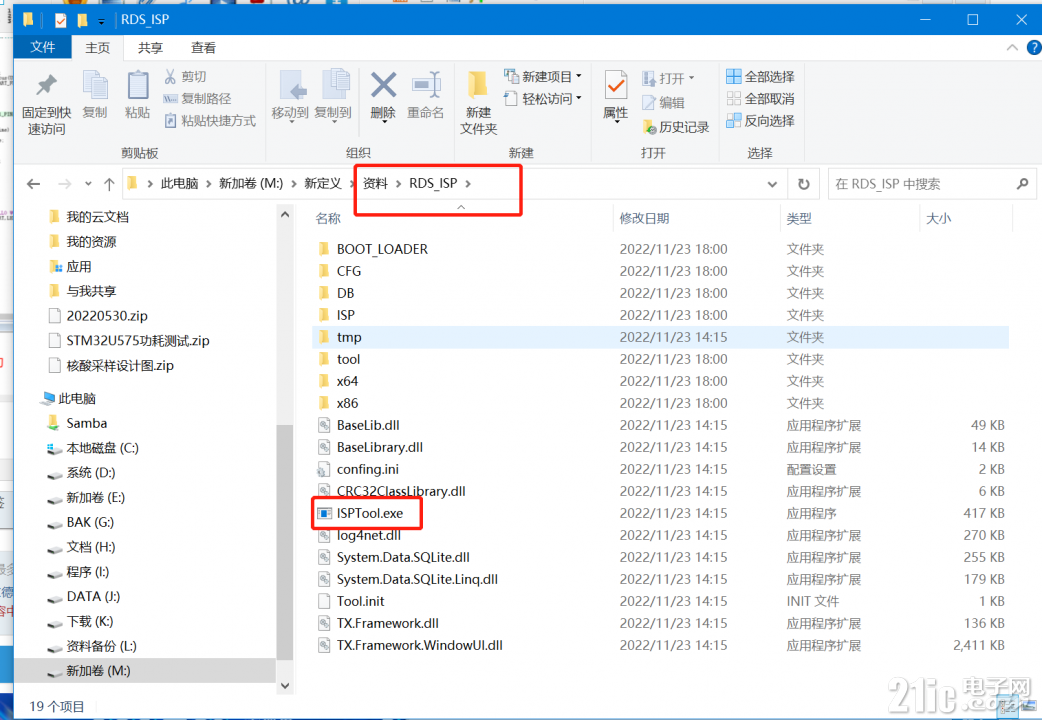

9.1打开下载工具:
9.2 用type-c连接好开发板,按下图下载固件到开发板:

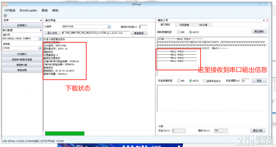

9.3 下载后的状态信息,以及实现效果如下:
