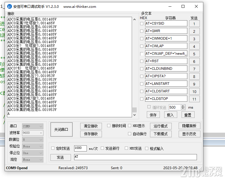

先把电位器调到最低,看一下是多少

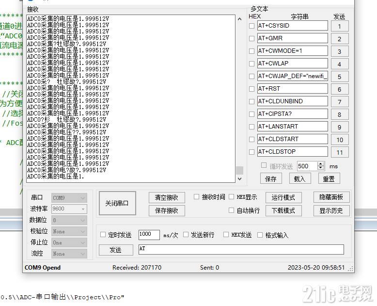

显示1.99多,看来选择的是2V的基准,
再来看看,调到接近GND,

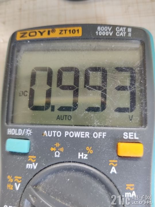

再来看看调成1V再用万用表测一下,

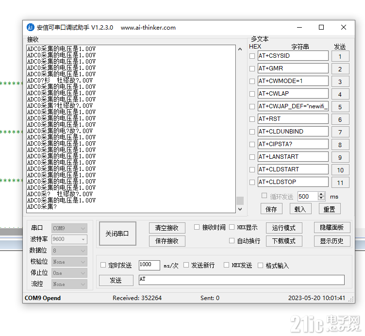

这个12精度的ADC,小数点后面搞这么多位,没有什么用,把程序处理一下
再来看一下
这样看起来舒服多了,

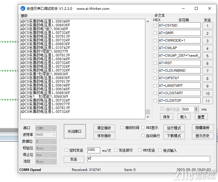

再来看看万用表显示多少
还是很准的。
