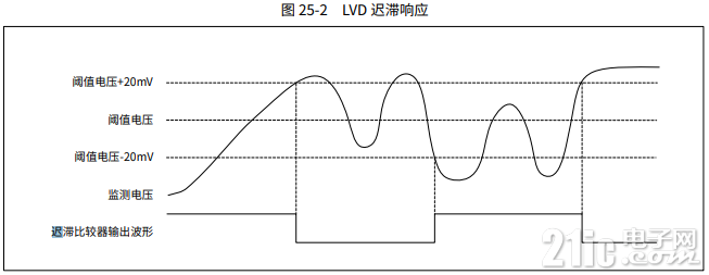

LVD 内置的电压比较器具有迟滞功能,只有当被监测电压高于或低于阈值电压达到 20mV 时,比较器输出信号才会发生翻转,可避免当 LVD 的监测电压在阈值电压附近时,电压比较器的输出结果发生频繁翻转,增强系统抗干扰能力。具体波形如下图所示:

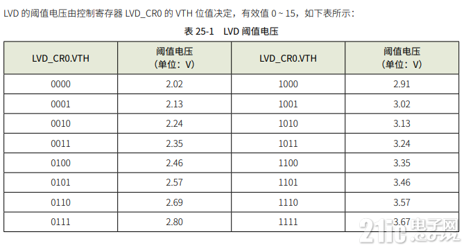

LVD的阈值电压根据LVD控制寄存器LVD_CR0的VTH位控制。

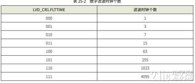

控制寄存器 LVD_CR1 的 FLTTIME 位域用于选择数字滤波的时钟个数,如下表所示:
