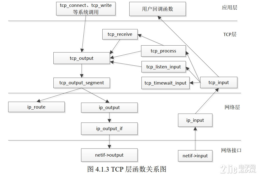

LWIP 中 RAW API 编程接口中与 TCP 相关的函数:
TCP 的 RAW API 编程函数

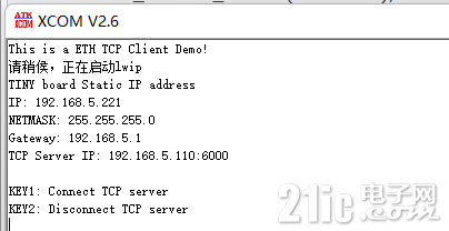

    printf("\n\rKEY1: Connect TCP server \r\n");
    printf("KEY2: Disconnect TCP server \r\n");

f.烧录-实验现象
将开发板连接和server端同网段到网络。
等待串口出现ip提示信息,按key1连接到server端
发送对应指令实现了led的点亮和熄灭
