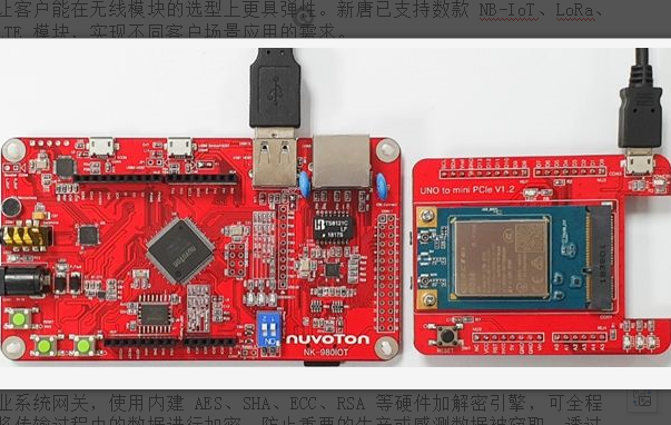

NuMaker-NUC980-IIoT开发平台,NUC980 系列采用 LQFP 封装,不同的封装尺寸提供的 IO 数量不同,内建128 MB 内存,产品组合如图一所示。外设接口包括 10 组 UART、2 组 10/100 Mbps 以太网控制器,2 组 USB 2.0 主机模式、4 组 CAN 2.0B 总线、4 组 I2C、2 组 SPI、1 组 SPI、3 组 EBI,8 路 PWM 及 8 路 ADC。丰富的外设接口可对接各种感测设备及数据采集装置。
         随着工业自动化及联网需求的高速发展,批量生产过程中的资料越来越重要,掌握资料是掌握庞大商机。新唐针对工业物联网及工业自动化推出的 NUC980 系列,除了丰富的外设接口,内建两组以太网口,搭配包括 LoRa、NB-IoT、3G/ 4G LTE 等模块,实现可应用于各种场景需求的网关产品,帮助客户将各端点的感测数据采集整理,进而上传至云端服务器进行分析。
NUC980 的 Linux 软件开发包已经具备支持 MQTT, OpenSSL、HTTPS 等网络协议的能力,根据客户的应用场景不同,只要搭配不同的无线模块即可连网。新唐NuMaker-NUC980-IIoT 作为工业物联网的开发平台,透过新唐设计的 PCB 转板,可将第三方的无线模块经由 mini PCIe 接口安装在 NUC980 IIoT 的开发板上。NUC980 芯片搭配 PCB 转板可以透过 USB 接口与 NB-IoT 及 LTE 模块沟通,搭配另一块 PCB 转板则能透过 SPI 与 LoRa 无线模块沟通,让客户能在无线模块的选型上更具弹性。新唐已支持数款 NB-IoT、LoRa、LTE 模块,实现不同客户场景应用的需求。
         新唐 NuMaker-NUC980-IIoT 开发平台可搭配有线/ 无线方式建置工业系统网关,使用内建 AES、SHA、ECC、RSA 等硬件加解密引擎,可全程将传输过程中的数据进行加密,防止重要的生产或感测数据被窃取,透过网关将所采集到的各种数据送到阿里云 (Alibaba Cloud)、亚马逊 (Amazon) 或 The Things Network 等云端服务器进行分析,再将结果发送到管理者手机,掌握所有讯息,让工业制造更智能,经大数据分析后的数据,更是让企业主管掌握先机,赢得市场。
        除了 NuMaker-NUC980-IIoT 物联网开发平台,新唐也提供一系列 IoT 开发平台,包括 M487、M2351、M263A 等。新唐 NUC980 微处理器不只适合用于工业网关产品,同时也能设计成 DTU、RTU、串口转以太网等产品,应用范围包含智能农业、轨道交通、智能制造、智能城市等各种行业。

内建128MB SDRAM,还带2个以太网MAC控制器,看好这2大特色,唯一不足的就是IO梳理太少。
