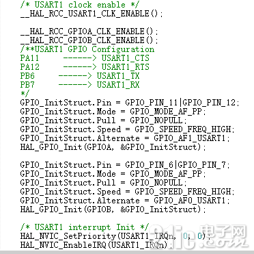

我用的是芯片是STM32F042,开了串口中断,但串口一发数据到串口,不知道为什么串口RXD会一直为低电平,单片机死机,我用STM32F103的都没问题,郁闷!!!!有没有大虾帮忙解决。   我用的是HAL库,标准库的好像都没这个问题。

可能是你的串口中断接收函数,里面没有操作?一直在里面转转转?

这个你最好是串口接收要有数据处理或者退出的操作哦

之前我遇到过,就是串口中断打开,但是没做数据处理,就收到数据就死机

这个跟芯片没啥关系吧,还是程序逻辑的事儿

感觉你的串口接收了,但数据没处理呢
