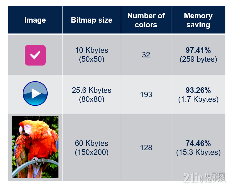

L8 压缩格式
图形资源占用大量内存空间,但降低图形质量也就意味着UI的降级。因此L8 是一项必不可少的功能,它可以将图像文件压缩 75% 而无需降级,这要归功于 STM32 微控制器中的 ChromART 加速器。图形资源最多使用 256 种颜色,这在 STM32 微控制器的小型嵌入式系统上很常见,开发人员只需在 TouchGFX Designer 中勾选一个框,就可以选择使用 L8 格式压缩图形。解压缩的算法也很高效,因为它使用 ChromART 引擎在表中查找颜色,并在不损失质量的情况下对图形进行渲染。
L8图像压缩
TouchGFX Designer的新版本引入了一个关键功能:L8图像的压缩。单击左侧栏的“图像”可列出当前加载的图形资源。对于所有L8图像,软件都提供一个新的“压缩”下拉菜单,用户可以在三种方法之间进行选择:L4、LZW9(Lempel-Ziv-Welch)和游程编码(RLE)。这三个都是无损的,L4和LZW9创建压缩表,为条目分配颜色,而RLE只是对重复序列进行因子计算。这些方法都有优缺点,因此我们还提供了一个“自动”选项,让编译器根据新文件大小及其渲染时间选择最优化的压缩方法。用户平均可将图像文件大小减少20%到80%。多数情况下,图像所需的时间是渲染的两倍。然而,由于开发人员会将此功能用于静态界面、图标或较小的资产,因此影响并不明显,渲染只需几毫秒。此外,文件更小意味着从内存中读取时间更短,这就抵消了较长的渲染时间。因此,对存储的优化平衡了解压缩的代价,在使用更少内存的同时,能提供与未压缩L8资产相同或几乎相同的性能。 升级到TouchGFX Designer 4.22 的用户必须手动选择他们的压缩方法。ST仍将未压缩格式设置为默认格式,因为我们不**开发人员在还不了解的情况下看到平台处理L8图像的方式发生了这么大的变化。该功能充分体现了我们在优化内存占用(尤其是在闪存中)的同时还要考虑到性能所做出的努力。
