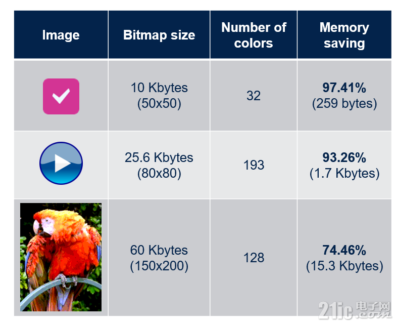

L8 压缩格式
图形资源占用大量内存空间,但降低图形质量也就意味着UI的降级。因此L8 是一项必不可少的功能,它可以将图像文件压缩 75% 而无需降级,这要归功于 STM32 微控制器中的 ChromART 加速器。图形资源最多使用 256 种颜色,这在 STM32 微控制器的小型嵌入式系统上很常见,开发人员只需在 TouchGFX Designer 中勾选一个框,就可以选择使用 L8 格式压缩图形。解压缩的算法也很高效,因为它使用 ChromART 引擎在表中查找颜色,并在不损失质量的情况下对图形进行渲染。
L8图像压缩
TouchGFX Designer的新版本引入了一个关键功能:L8图像的压缩。单击左侧栏的“图像”可列出当前加载的图形资源。对于所有L8图像,软件都提供一个新的“压缩”下拉菜单,
用户可以在三种方法之间进行选择:L4、LZW9(Lempel-Ziv-Welch)和游程编码(RLE)。这三个都是无损的,L4和LZW9创建压缩表,为条目分配颜色,而RLE只是对重复序列进行因子计算。这些方法都有优缺点,因此我们还提供了一个“自动”选项,让编译器根据新文件大小及其渲染时间选择最优化的压缩方法。用户平均可将图像文件大小减少20%到80%。多数情况下,图像所需的时间是渲染的两倍。然而,由于开发人员会将此功能用于静态界面、图标或较小的资产,因此影响并不明显,渲染只需几毫秒。此外,文件更小意味着从内存中读取时间更短,这就抵消了较长的渲染时间。因此,对存储的优化平衡了解压缩的代价,在使用更少内存的同时,能提供与未压缩L8资产相同或几乎相同的性能。

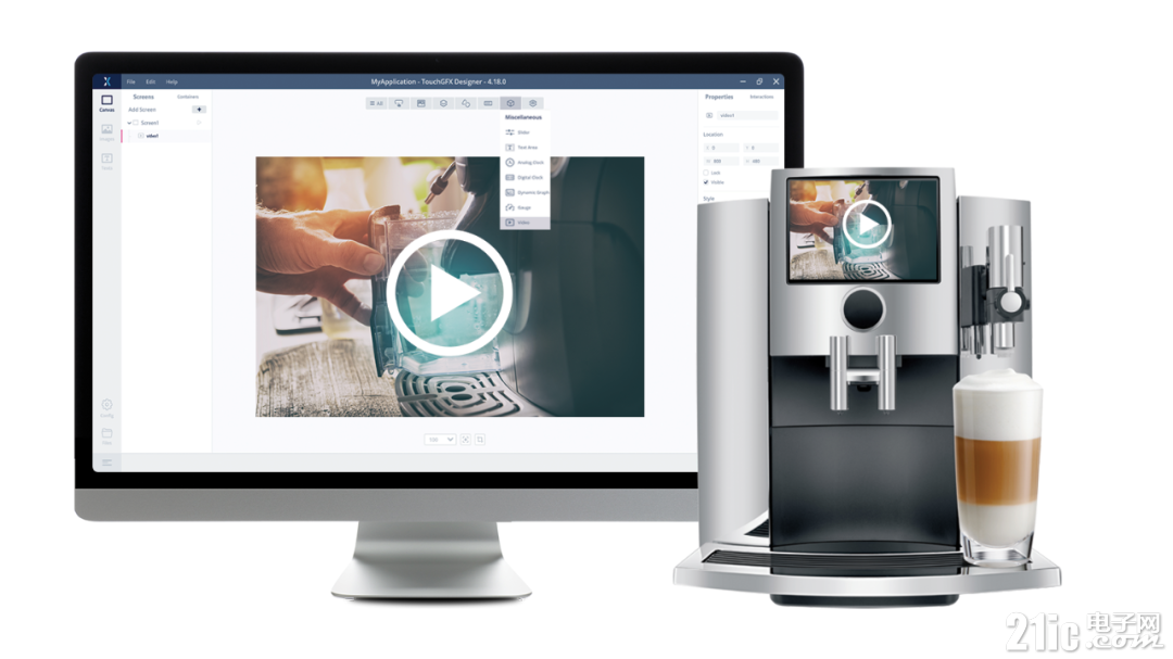

TouchGFX Designer 通常是开发人员启动UI 设计时使用的第一个工具。它采用所见即所得的方法,设计者可以在其中创建用户会看到并与之交互的内容。开发人员可以从示例项目开始,例如时钟、仪表或动画图像,以及更多成熟的演示,如骰子动画、场景转换或泳池监控系统。选择演示应用程序、ST 开发板,并配置所有内容都是通过一个启动屏幕进行的。因此,只需要几分钟即可运行示例代码和演示,从而更快地创建概念验证。TouchGFX Designer 中的 UI 元素通常采用通过实用程序界面添加和配置控件的形式。
▲ TouchGFX Designer 为咖啡机创建 UI

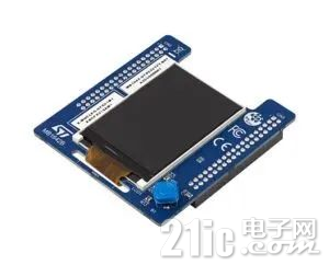

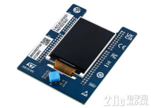

支持 X-NUCLEO-GFX01M2 和 X-NUCLEO-GFX02Z1 显示扩展板
当工程师已决定使用图形用户界面时,显示器就会成为其物料清单中最贵的组件。即便是没有触屏功能的简单的 2 英寸显示屏,都会显著地提升用户体验,但它还是比其他部件都贵。如果BOM目标在5 美元以下,想找到一个价格合理的显示器很难。为此,ST 推出了显示扩展板,帮助工程师找到性价比更高的组件,同时还为 TouchGFX Designer 中的硬件提供支持。用户只需选择显示器的配置,即可在与其规格匹配的界面上开始工作。第一个扩展板是 X-NUCLEO-GFX01M2。它搭载了支持 SPI 闪存的 SPI 2.2 英寸 QVGA (320 x 240) 显示器,非常适合BOM在5美元左右、带外部闪存和两层 PCB 的典型嵌入式系统。X-NUCLEO-GFX01M2 与各种 64 引脚 NUCLEO 板兼容,例如 NUCLEO-WB55RG开发板,从而简化了蓝牙应用的开发。
同样,X-NUCLEO-GFX02Z1 是首款支持并行接口、QSPI 闪存和 144 引脚 Nucleo 板的显示扩展板。该平台面向功能更强的微控制器,可兼容更高带宽的接口。开发人员可以将 X-NUCLEO-GFX02Z1 与基于 STM32U5 的 NUCLEO-U575ZI-Q 搭配使用,工程师能够利用新 MCU 更出色的效率及性能创建出前几代 STM32 无法实现的用户界面。此外,ST正在更新 X-CUBE-DISPLAY 扩展软件包,无需 TouchGFX 即可使用显示扩展板。
▲ The X-NUCLEO-GFX01M2(左)
▲ The X-NUCLEO-GFX02Z1(右)

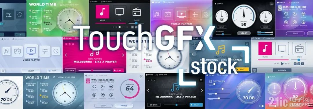

TouchGFX Stock
TouchGFX Stock 是基于微控制器框架提供的最大的免费UI图形资产库。它包括图标、GUI元素、主题、图像等。由于图标来自谷歌或百度的免费使用库,而ST拥有其他资源的所有权,TouchGFX Stock 开源了这些图形资产的使用许可,只要用户的项目在STM32设备上运行,即使是商业项目也可免费使用这些资产。用户可以抓取图形资产,调整大小以适应自己的界面,或对其进行编辑以满足特定的需求。TouchGFX Stock甚至还支持将这些图形资产与另一个图形框架一起使用,只要程序是在ST微控制器上运行的即可。
简洁明了的 TouchGFX 占位符或示例资产,对于缺少设计资源的小型开发团队或初创公司非常友好,他们在开发中大量使用,只需将其添加到应用界面,即可快速实现UI开发。正因为这一点,ST决定投入开发 TouchGFX Stock,并成为拥有最广泛的免费图形资产库的MCU供应商。多年来,ST一直努力让MCU上的GUI更易于使用,并不断地增加新的主题、图像等来扩展这个库。TouchGFX Stock 提供了很多UI元素,如条形图、弹出窗口、时钟、仪表等,还为某些图形资产提供亮版和暗版。工程师无需担心调色板不匹配或设计理念过时等问题。我们提供的图形资产能够保持UI连贯性和美观性。我们还提供各种尺寸以匹配大多数的显示器,许多显示器甚至不需要自己调整大小。TouchGFX Stock 上市时包含五个主题,但限于MCU上GUI的性质,还无法实现自动切换主题。由于没有与所有资产形成一一对应的关系,用户必须手动替换它们。
TouchGFX Stock 预览
