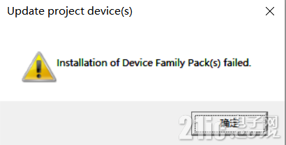

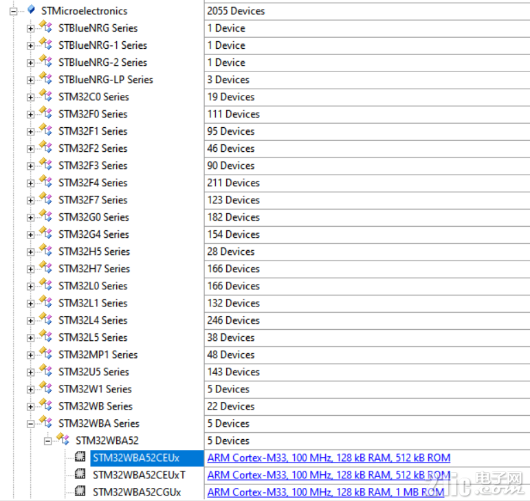

Step3:运行GPIO_IOToggle.uvprojx工程。运行时提示需要安装PACK,可以不管他,也可以到网站上下载,具体为:https://www.keil.arm.com/packs/stm32wbaxx_dfp-keil/devices/。
如果下载也可以正常运行。

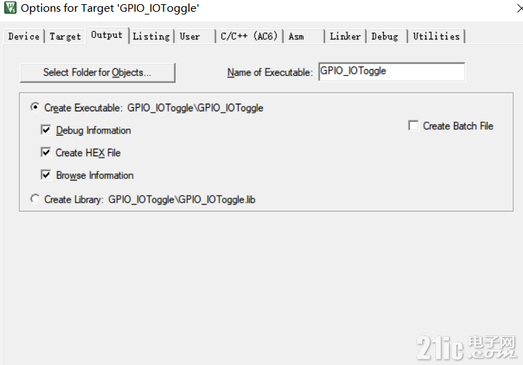

Step4:编译、生成
在本文中没有安装PACK,因此无法直接下载。但是可以通过配置生成HEX文件。

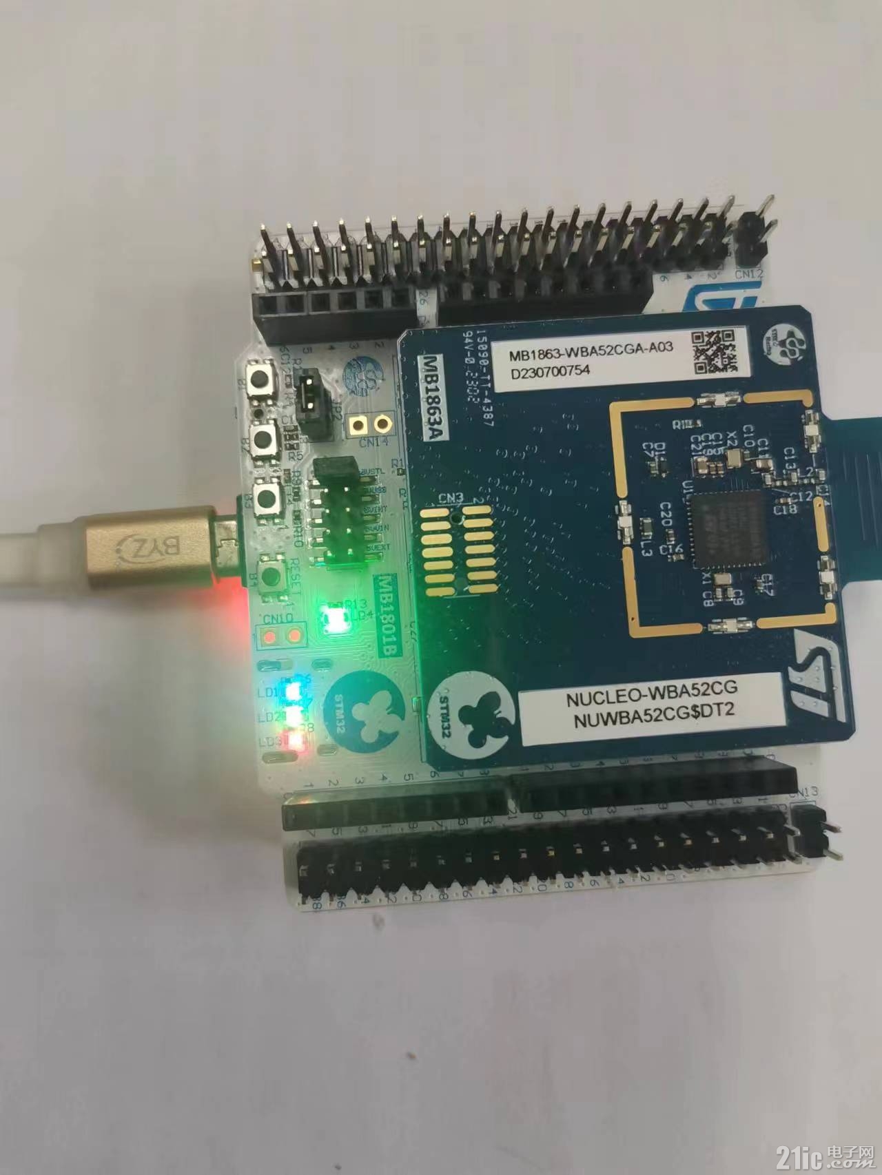

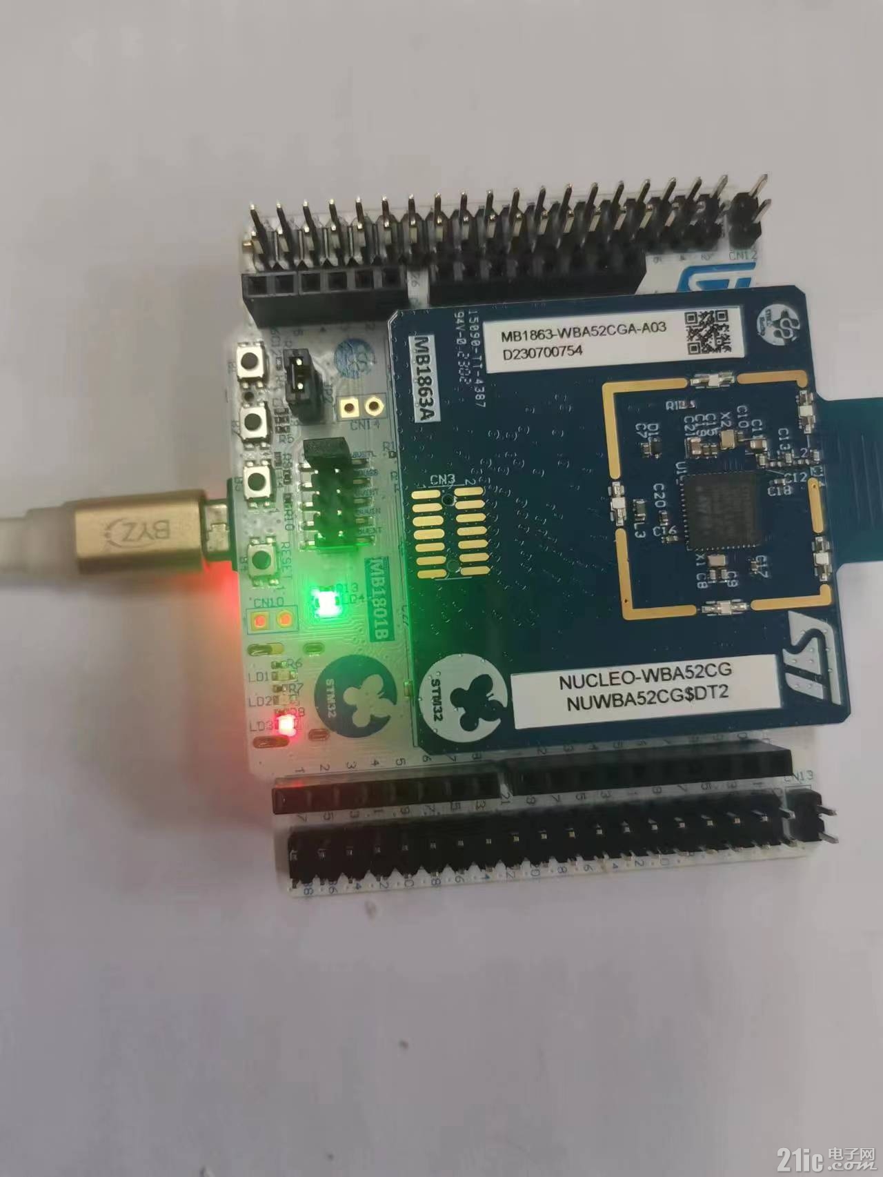

Step5:闪灯设置
在GPIO_IOToggle工程中闪烁的灯为LD1、LD2,稍作修改可以进三个灯跑马灯,具体如程序所示

3、效果图
