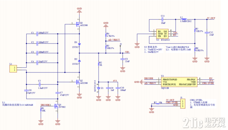

2、原理图
注:
1、L1 线圈的取值范围为 13.5uH~16uH。
2、CHG_OVER:USB 插入检测,充电管理满电信号检测。
3、U2 替换条件: Vin 耐压>=20V,Out 输出 5V。
4、Vout = ((R5+R6)/R6)*0.6。
5、L2:电感最小选择 2.2uH。

这个方案是可控的吗?
huanghuac| | 2023-8-24 20:05 | 只看该作者
应该是的
