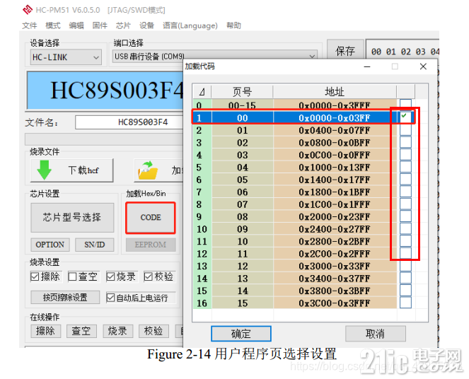

在加载用户代码时要注意:要把代码存储区选择比代码大些,要不然,就会出问题。
kqh11a|  楼主 | 2023-9-21 16:01 | 只看该作者
如不知道用户代码多大,就把用户代码区都选上就好了
