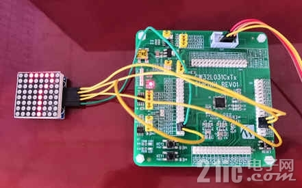

对于CW32L031这款开发板,由于自身没有配置相应的显示器件,为此在占用引脚资源不多的情况下,为其配置了一个供测试用的点阵显示模块。
该点阵模块的核心是采用MAX7219来实现串并转换,并具有数据锁存和显示刷新功能。
点阵模块与开发板的连接关系为:
DIN---PA3
CLK--- PA4
CS --- PA5
使用GPIO口输出高低电平的引脚定义为:

经程序的编译与下载,其测试效果如图1至图3所示。
1 显示数字
2 显示字符
3 显示汉字
由此可见,CW32L031开发板还是非常便于功能扩展的,其引脚资源也大多数通过扩展接口提供给了使用者。
