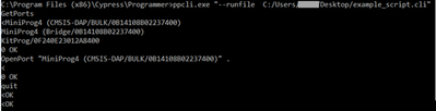

1.     通过传递脚本文件,运行PPCLI工具
使用 runfile 命令行选项将 .cli 格式的脚本文件传递给 ppcli.exe 文件,如图1所示。
使用下列命令运行脚本:
ppcli.exe “--runfile <脚本路径>”
注意,<脚本路径>中请使用斜杠符号 (/),不要使用空格或其他特殊符号。
图1. 将脚本文件传递到 ppcli.exe
图2. 脚本文件示例

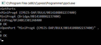

2.     运行 PPCLI 工具
运行PPCLI 工具,打开空白终端。如果PPCLI命令运行成功,工具自动输出OK ,如图3所示。
图3. 命令运行成功界面

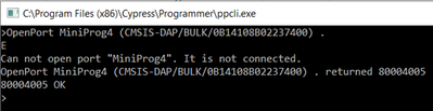

如果命令运行失败,出现如图4报错内容。
图 4. 命令运行失败界面
