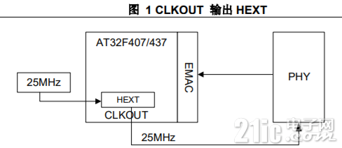

排查解决如下:
1、检查 Ethernet PHY 的时钟源
不能使用通过 PLL 分频 25MHz/50MHz 给 Ethernet PHY 供时钟,通过 PLL 的时钟可能达不到 Ethernet
PHY 的时钟要求,导致概率出现丢包。如下介绍如何给 Ethernet PHY 供时钟。

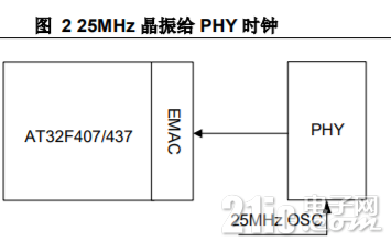

AT32F407/437 使用 EMAC 时,根据需求需要给 Ethernet PHY 提供 25MHz/50MHz 时钟
 当需要给 Ethernet PHY 提供 25MHz 时钟时,有两种方法,如下图 1 和图 2。
 当需要给 Ethernet PHY 提供 50MHz 时钟时,如下方法图 3,建议直接给 Ethernet PHY 挂 50 晶振
注意:不能使用通过 PLL 分频 25MHzz/50MHz 给 Ethernet PHY 供时钟
选择 25MHz 晶振作为 AT32F407 外置时钟 HEXT,CLKOUT(PA8)时钟源选择 HEXT,CLKOUT 输出
25MHz 时钟作为 Ethernet PHY 的时钟源;
选择 25MHz 晶振直接作为 Ethernet PHY 时钟。
选择 50MHz 晶振直接作为 Ethernet PHY 时钟。

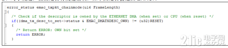

B.对于发送,检查是否有发送错误,如下图是否会返回 ERROR
如果此处返回错误,是因为软件写发送缓冲区的速度太快,EMAC 来不及发送完发送缓冲区的数据,出
现此种情况时的处理方法:
 增加发送缓冲区个数,此处会增加内存使用
#define EMAC_RXBUFNB 10 //收缓冲区个数
#define EMAC_TXBUFNB 10 //发送缓冲区个数
 减慢软件写发送缓冲区的速度
如果使用 EMAC 速度是 100Mbps,理论上总线速度可以到 12.5MB/s,建议软件写缓冲区的速度不
要超过此速度,因为总线上还有其它协议开销,实际的速度会比 12.5MB/s 要低。
 发送时增加发送完成判断,以保证有足够缓冲区存放数据
如下图,每次发送完成之后判断下一个缓冲区是否发送完成,此处 timeout 可根据实际发送数据的
多少进行修改。
