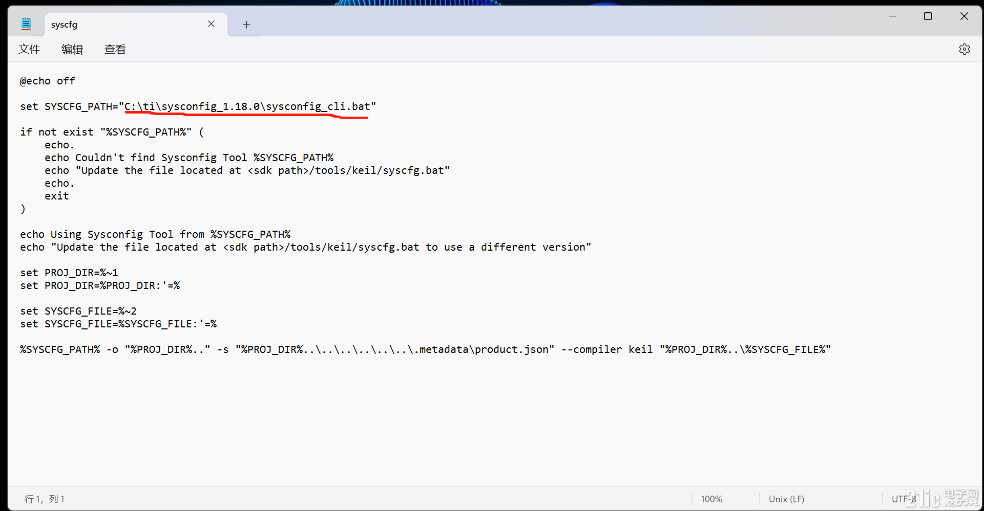

【MDK与sysconfig】配合使用的设置
打开安装目录C:\Ti\mspm0_sdk_1_10_01_05\tools\keil,然后修改syscfg.bat内容如下:
修改MSPM0_SDK_syscfg_menu_import.cfg内容如下,主要是修改对应的版本号:

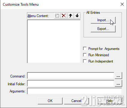

在mkd中导入工具:Tools->Customize Tools Menu:

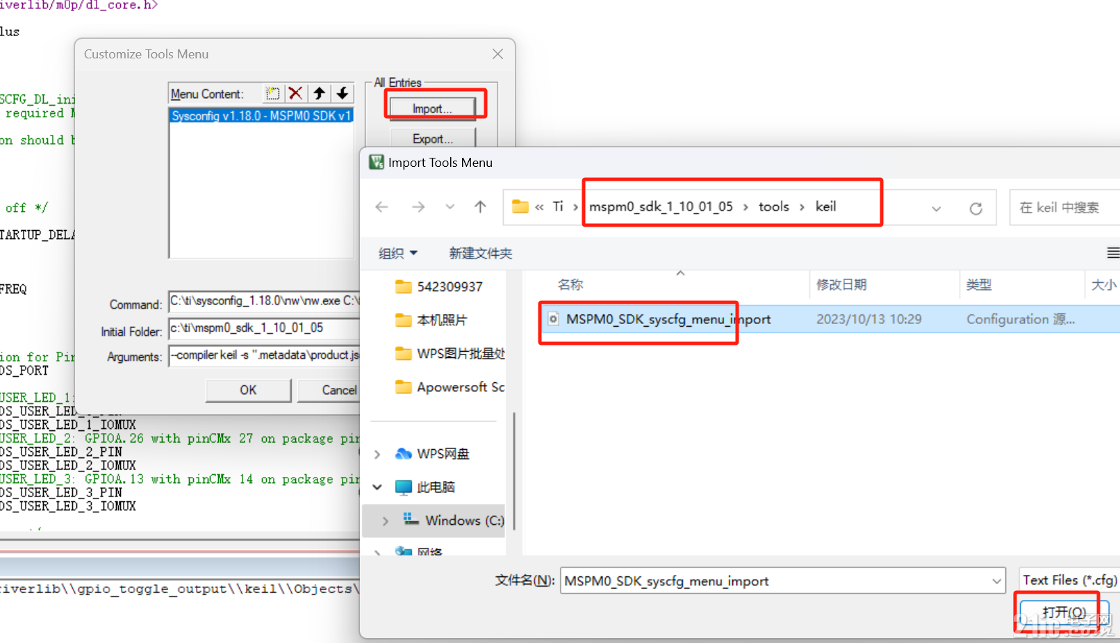

点击 Import
导航至 SDK 文件夹中的 <MSPM0_SDK_INSTALL_DIR>/tools/keil/,然后打开 MSPM0_SDK_syscfg_menu_import.cfg。
“Tool”现在将显示在菜单中。使用它打开 GUI,如下一部分所述。
