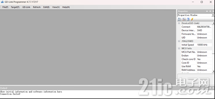

GD-link Programmer
界面简介
1、蓝框部分是显示主控相关信息型号、UID 、Flash/RAM大小。
2、红框部分是用户操作。防读写、选项字节设置、读取Flash内容、校空等。
烧录操作如下:
1、file->open打开对应的烧录文件(hex、bin)
2、Target->connect连接目标板
3、Target->Program  烧录目标文件到板子
4、Target->Security->Low  进行防读写加密。慎用High模式,该模式会把Flash变成OTP类型。

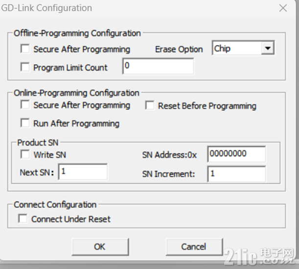

GD-Link->Configuration  用于配置脱机烧录模式及在线烧录模式配置。暂未测试脱机烧录模式,待续。。。

智芯云技术|  楼主 | 2023-10-27 09:49 | 只看该作者
某个客户反馈GD32F303R不能烧录。实物寄过来验证。
1、实物+JLink OB+ Jflash
J-Flash提示:连接错误,无法和目标建立连接。。。。。
2、实物+DAP Link+ GDLINK Programmer
GDLINK Programmer提示连接错误,并且左边栏没有显示芯片信息。可以排除芯片被锁或者有防读写功能。
上述现象,怀疑MCU是否进入读保护或者Flash被锁现象。通过短接复位电容。再点击连接目标板,还是一样的问题。
两个仿真器都是显示无法连接。应该是硬件方面出现了问题。校验了客户的MCU外围电路,BOOT、RST、VDD、VDDA都按照规格书正常设计。
再目测客户板子情况。发现49~64引脚有点偏移。再细点目测49脚有点微翘。难道是焊接问题?
重新对芯片进行调正,加锡。再用Jflash读取。已经正常通讯。
总结:
仿真器无法和目标板正常连接一般是硬件问题导致(排除掉大电流、大电压烧坏芯片或者Level 2加密)。
1、先检查硬件电路是否符合数据手册要求。检查VDD、VDDA、RST电压。
2、短接复位电容,点击”连接”再松开复位电容。(这种情况有可能是上一次烧录过程中,排线松动或者接触不良,导致Flash被锁。)
3、如果芯片进入低功耗,出现CPU 无法停止。也可以用第2种办法。
