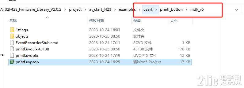

复制一份示例的printf工程到一个新的文件夹中,重命名为printf_button。
解压源码后复制button.c/h到工程文件的middlewares下的button文件夹中。

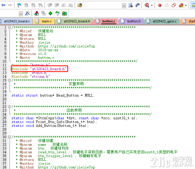

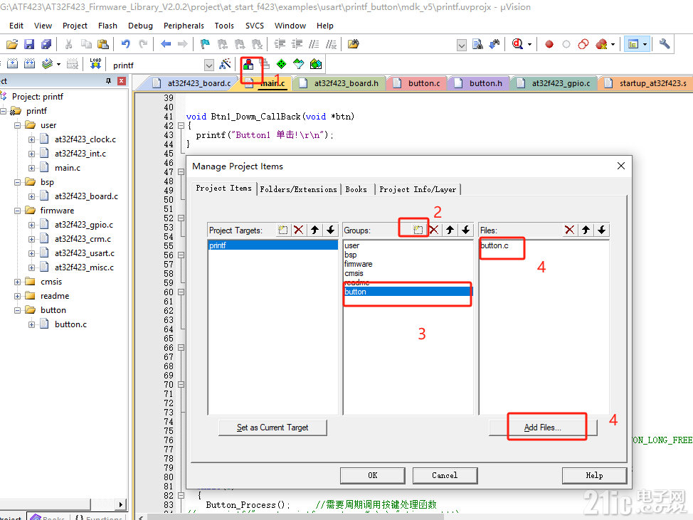

在工程文件中新增button组,把button.c加入button组中。
添加头文件的引用。
在button.c中添加at32f423_board.h头文件的引用。
