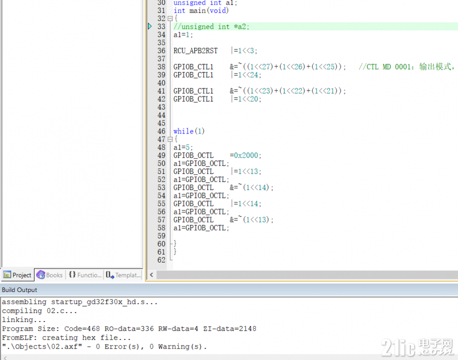

GD32F303调试显示无法读写,有文章说修改dialog.dll文件,具体需要怎么修改;

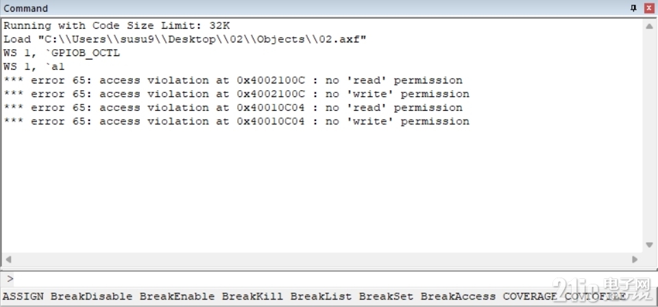

Running with Code Size Limit: 32K
Load "C:\\Users\\susu9\\Desktop\\02\\Objects\\02.axf"
WS 1, `GPIOB_OCTL
WS 1, `a1
*** error 65: access violation at 0x4002100C : no 'read' permission
*** error 65: access violation at 0x4002100C : no 'write' permission
*** error 65: access violation at 0x40010C04 : no 'read' permission
*** error 65: access violation at 0x40010C04 : no 'write' permission
02.zip
43.44 KB

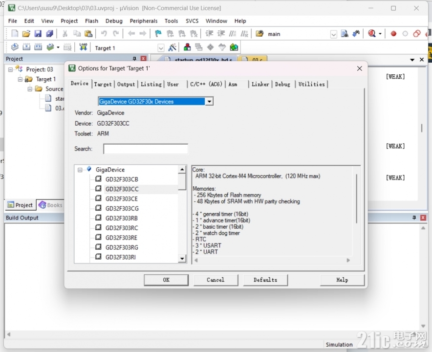

你这调错文件了吧,看看DEBUG配置和最后那个下载选项里加的型号是不是GD32F303的,设置明显不对,下载提示的FLASH起始地址报错提示是从0x4002100C,你再看前面芯片选择那里的起始地址是0x8000000开始。0x40起始的地址根本就不是FLASH,怎么可能烧录成功。

现在还没烧录到芯片里,就选的软件调试

下载是可以的
