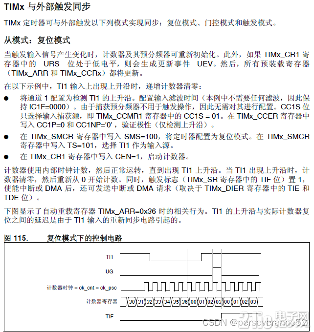

SlaveMode模式下当输入捕获引脚接收到脉冲的上降沿信号时,产生复位并从零开始重新计数。

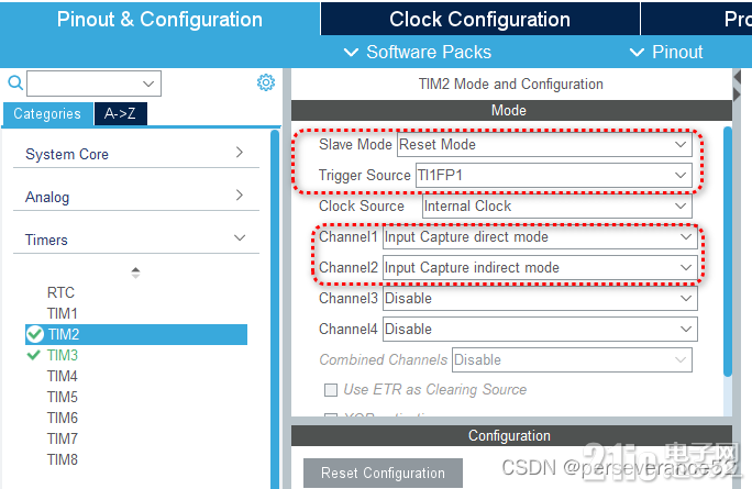

输入捕获SlaveMode脉宽测量例程
使用STM32F1利用TIM3通道1产生PWM输出信号,使用TIM2定时器作为信号输入捕获,并开启SlaveMode模式设置为ReSet Mode,同时开启两路极性互补输入捕获。

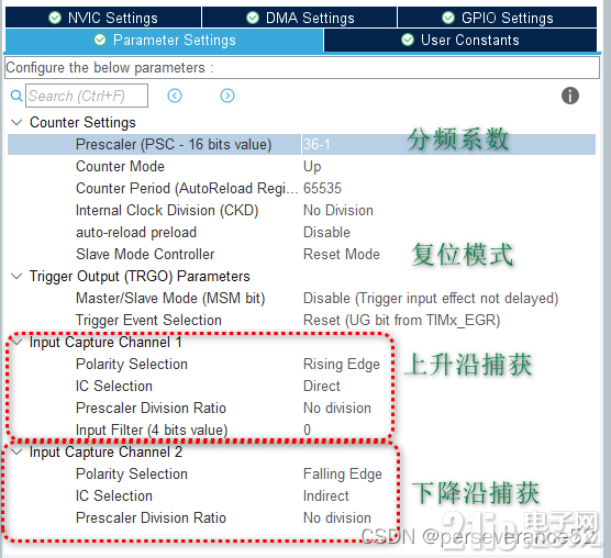

 楼主| 610u 发表于 2023-11-23 22:34 | 显示全部楼层
TIM2输入捕获配置
 楼主| 610u 发表于 2023-11-23 22:35 | 显示全部楼层
TIM3配置输出PWM占空比和频率可以行调整测试。

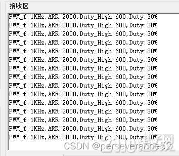

 楼主| 610u 发表于 2023-11-23 22:38 | 显示全部楼层
串口打印
